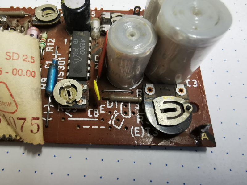

achso 8o
Ja stimmt da muss vermutlich nichts umgebaut werden. Na mal sehen. Auf der Leiterplatte ist jedoch alles für 2.7 vorgesehen. (so wie bei 2.1 für 2.3)
12.10.2022 20:13 #86048
Noch besser, dann kann man notfalls den SC236 (oder jeden anderen Wald-und-Wiesen-npn), die SAY30 (oder jede andere 2-beinige SAY oder auch 1N4148 schießmichtot) und die beiden Widerstände noch nachbestücken.
12.10.2022 20:50 #86049
glaube man erkennt es.
13.10.2022 07:23 #86050
Ja, eindeutig.

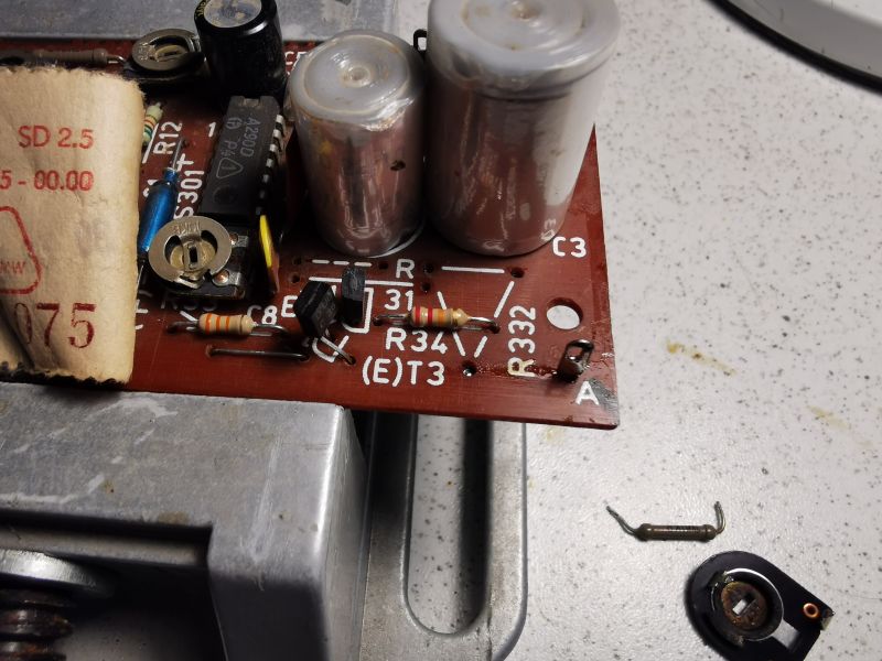

Mit R332 wird u. a. im Andante x44 die Schaltschwelle zwischen Zwangsmono und Stereo abhängig vom Eingangssignal eingestellt. Dies ist im Toccata II und weiteren Geräten mit dem SD2.7 anders gelöst.
13.10.2022 09:47 #86052
Die Leiterplatte ist sogar für den 2.6 gedacht. Das ist dann der Bestückungsaufdruck in den Klammern.
So, nun ist es ein SD2.7 8o

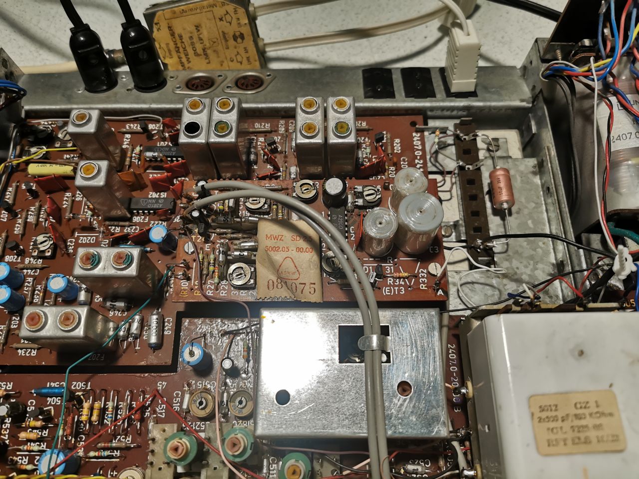

so ich melde Vollzug! Kiste läuft wieder!
Danke noch mal an alle Beteiligten!
Hat vielleicht jemand einen Schaltplan für das 940/2 mit SD2.5(7)?

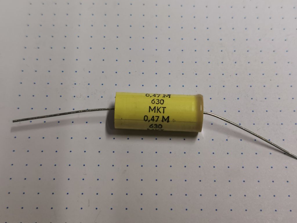

Dank der Unterlagen sehe ich nun auch die Unterschiede bei Verwendung von SD2.3 oder SD2.7
Bei Verwendung des SD2.7 werden die beiden Kondensatoren C547 und C548 (3,3nF) auf der AM ZF Platine nicht bestückt. Bei mir fehlten die schon, also war da tatsächlich ursprünglich ein SD2.7 drin! Das erklärt, warum den jemand ausgebaut hat. ;(
Und noch etwas, im SD2.5 hat der C301 0,47µF. Der SD2.7 hat für den C301 jedoch 4,7µF bestückt. Das musste ich also noch ändern. Und R307 ist falsch im Schaltplan beschriftet, er hat statt 100k nur 10k.
14.10.2022 18:25 #86062
Bei R307 ist im Entwicklerstromlaufplan von Herrn Hille die letzte Null weggestrichen, siehe #58.
0,47uF oder 4,7uF ist für C301 an sich egal, der Eingang des A290 ist genügend hochohmig, so dass die Grenzfrequenz des Hochpasses vielleicht bei 20Hz liegen wird. Highender würden hier ohnehin an Stelle des Elkos einen MKC, Hifi-Puristen einen MKT einbauen, da Elkos ohne genügende Vorspannung zu Verzerrungen neigen. Allerdings glaube ich nicht, dass diese ein gewöhnlicher Sterblicher wahrnimmt.

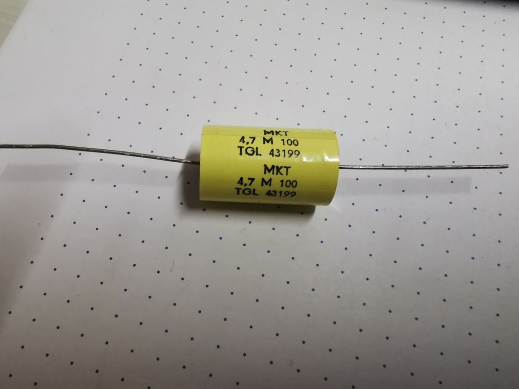

Solche 4,7µF/100V würde ich gerne nehmen ... ist da was machbar?
14.10.2022 19:20 #86067
Ingo, leider nicht. Da habe ich auch nur noch paar "Einzelstücke" welche ich eigentlich in den Lautsprecherboxen verwende.
14.10.2022 19:23 #86068
Das ist "Perlen nach die Säue geworfen". Wie schon gesagt, ab 470nF aufwärts geht hier alles.
