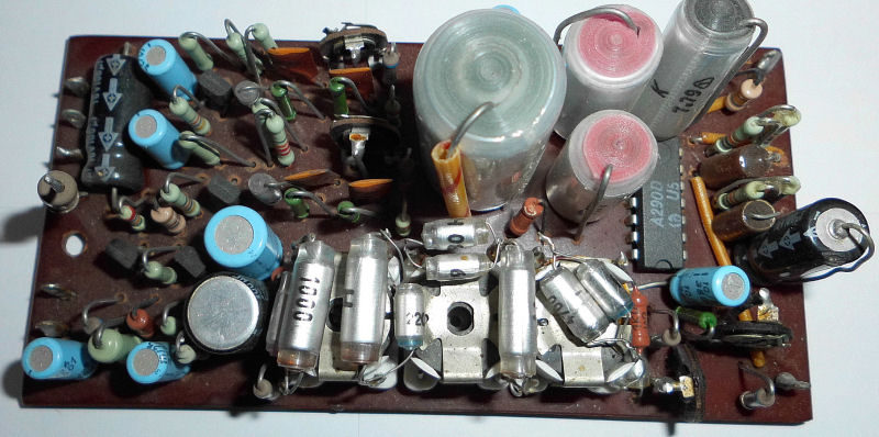

Hallo
Und es gab Leute, die bauten mit riesigen Aufwand die Dekoder nach.
Ich habe gerade geschaut und noch einen gefunden. Ob der noch funktioniert, weis ich nicht.
22.09.2022 15:02 #85851
Und das mit vermutlich selbstbewickelten Schalenkernen als (nicht überlebensnotwendiges) Pilottonfilter. :thumbup:
Ich schätz mal, der funktioniert noch. Was soll da groß kaputtgehen dran...
Allerhöchstens der "Russe" links unten.

russen sehe ich da keinen, aber die DDR Mangelwirtschaft. Es gab gerade keine stehenden Potis.

Ja, ist ein schwarzer Frolyt mit blankem Deckel. ^^
Auf dem kleinen Handydisplay sah er aus wie ein Russe.
Von einem Selbstbau auf (die damals zweifellos vorhandene) Mangelwirtschaft zu schließen ist jedoch weit hergeholt. Da hat jeder Bastler verbaut, was er in seinen Kartons liegen hatte. Schließlich hatte das Zeug seinen Preis.
Versuche heute mal, z. B. axiale Elkos zu bekommen. Oder überhaupt irgendwelche elektronischen Bauteile (inkl. Einstellpotis) in einer "Großstadt" wie DD. :evil:
