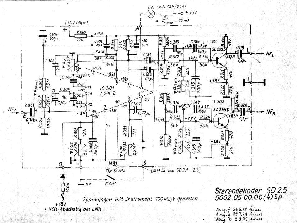

Laut Schaltplan ein SD2.5

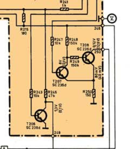

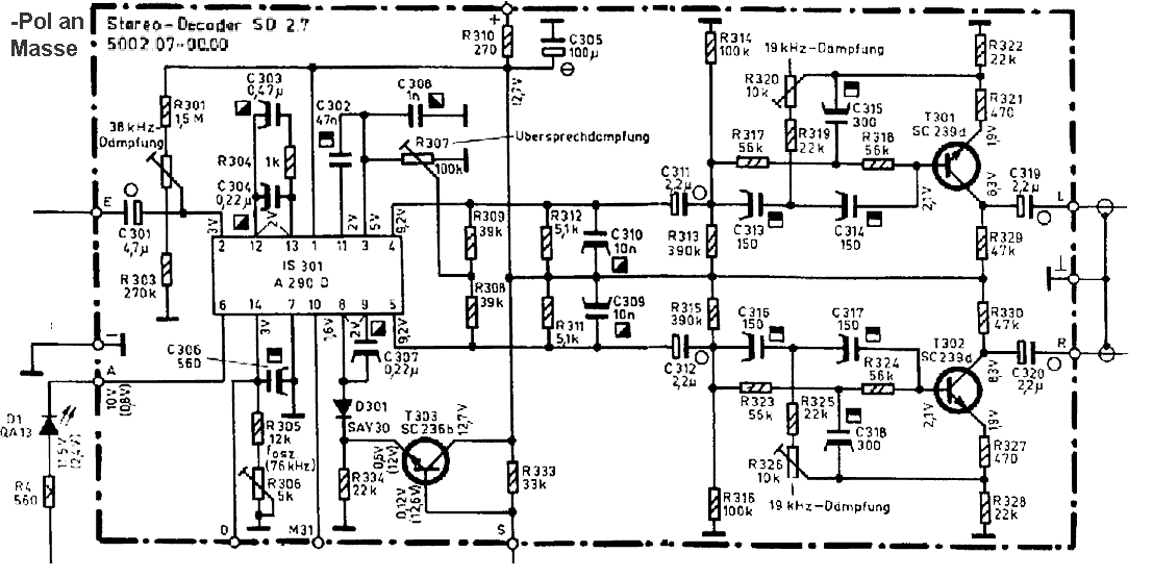

Die Mono-Stereo-Umschaltung ist beim SD2.7 anders, sprich aufwendiger gelöst. Das sollte beim Toccata II aber wegen des Open-Collector-Ausgangs von T208 schnurz sein. Pin 8 am A290 wird bei Durchsteuerung T208 auf Masse gezogen, es stellt sich Zwangsmono ein. Ist T208 gesperrt wird es wieder Stereo.
Einfach probieren, kaputtgehen kann nichts dabei.
Klanglich sind beide Decoder völlig gleich, da ansonsten gleiche Außenbeschaltung und gleiche Pilottonfilter.
EDIT: Vorsichtshalber könnte man noch eine Diode wie die D301 (bitte Richtung beachten) zwischen die Anschlüsse S des Decoders und 250 der Hauptplatine schalten. Dazu eignet sich jede beliebige Kleinsignaldiode.
12.10.2022 18:47 #86045
du meinst T303?
12.10.2022 18:52 #86046
Nee T208 auf der Hauptplatine. Vor dem Pin 250:
Der geht zu Anschluss "S" des Decoders und zur Mono/Stereo-Taste. Ist wegen R250 nicht ganz "OC", versuche einfach, ob es klappt.
