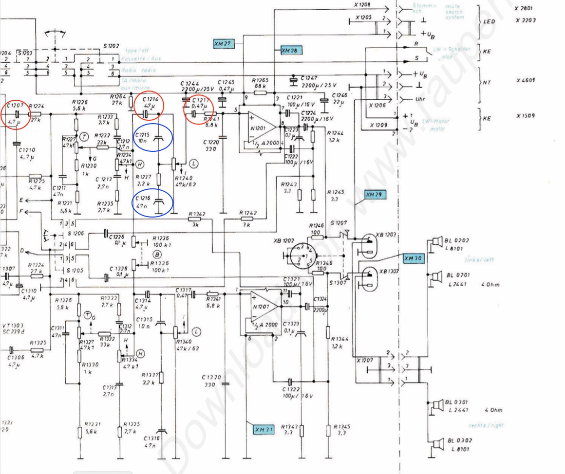

Hallo und Danke für eure Antworten.
Nun will ich kurz mitteilen, warum ich überhaupt an dem Thema dran bin.
Ich bin gerade an einem SKR 550 dran und wollte interessehalber einfach mal ausprobieren, was sich ändert, wenn man die Frolyt-Elkos aus dem Audiosignalweg durch Folienkondensatoren ersetzt. Da sind auch die 4,7µF dabei.
Das Thema "Klangoptimierung" hatten wir ja schon in der Vergangenheit, was aber vorrangig die Koppel-Elkos betraf.
Die Antwort wird wohl sein, hört man nicht...
In der Bastelkiste habe ich noch die kleinen gelben MKT-Kondensatorwürfel mit Raster 5mm. Größere Abmessungen bekommt man schwerlich auf die Platine.
Da ich eh was beim Chinamännchen "Ali" bestellen wollte, dachte ich, schaust mal nach diesen gelben Dingern. Ja und fast alles, was so danach aussah, waren dann diese X2-Sicherheitskondensatoren als MKP.
...und das war Auslöser meiner Frage.
Nun kann man auf der Platine einfach den linken Kanal auf Folie umrüsten und dann Probe hören, natürlich mit externen "ordentlichen" Boxen
Der Schaltplan,
- rot = Elko
- blau = Keramik
Gruss Jürgen

in einem alten Themenbeitrag hatte jemand zu Darstellung von Kondensatoren - wie denen bei dir blau markierten Kondensatoren geschrieben:
"...dass die heute unübliche Darstellung auf die Position des Außenbelages beim Einlöten von Wickelkondensatoren hinweist."

Hallo Jürgen,
hört man mit Sicherheit nicht, auch wenn die letzten beiden rot eingeringelten Elkos ohne Vorspannung auskommen müssen. Aber der NF-Pegel vor dem A2000 ist viel zu gering, als dass er in den nichtlinearen Bereich des Elkos gelangen würde.
Wer es nicht glaubt kann anstatt auf der sensiblen Pertinax-Platine des SKR herumzulöten eine Schaltung (z. B. mit dem A2000 oder einem x-beliebigen anderen NF-IC, z. B. A210) auf dem Steckbrett oder (besser) Universalleiterplatte aufbauen und einen Blindtest mit 470nF Elko oder FoKo am Eingang veranstalten. Von mir aus auch mit einem guten ehrlichen Kopfhörer am Ausgang.
Grüße - R.

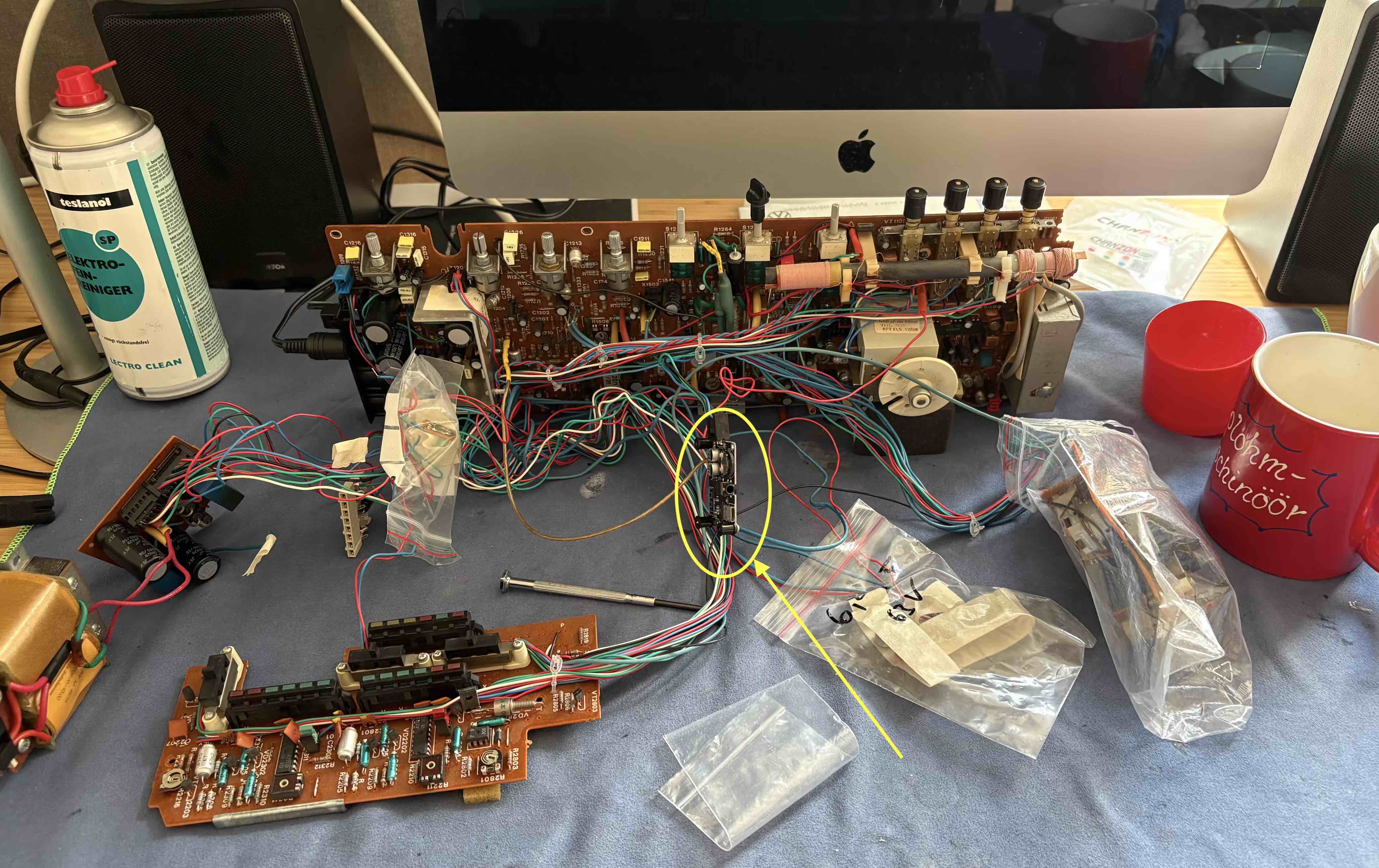

so, das Poti ist gewechselt,
defekt war es nicht, aber die Widerstandskurve hatte eine "Steilheit", der Widerstand stieg bis zur Mitte stetig an, danach erreichte es nach wenigen Grad Drehen den Maximalwert.
Bei ausgebautem Poti ließen sich dann gut die Styroflexkondensatoren messen, diese waren alle OK.
Jetzt ist das Poti aus der Spenderplatine drin, arbeitet kratzfrei und die Höhen verhalten sich wie sie sollen.
Ein Bild der Platine, die ist komplett nachgelötet und hat ein BT-Modul bekommen (gelber Kreis).
