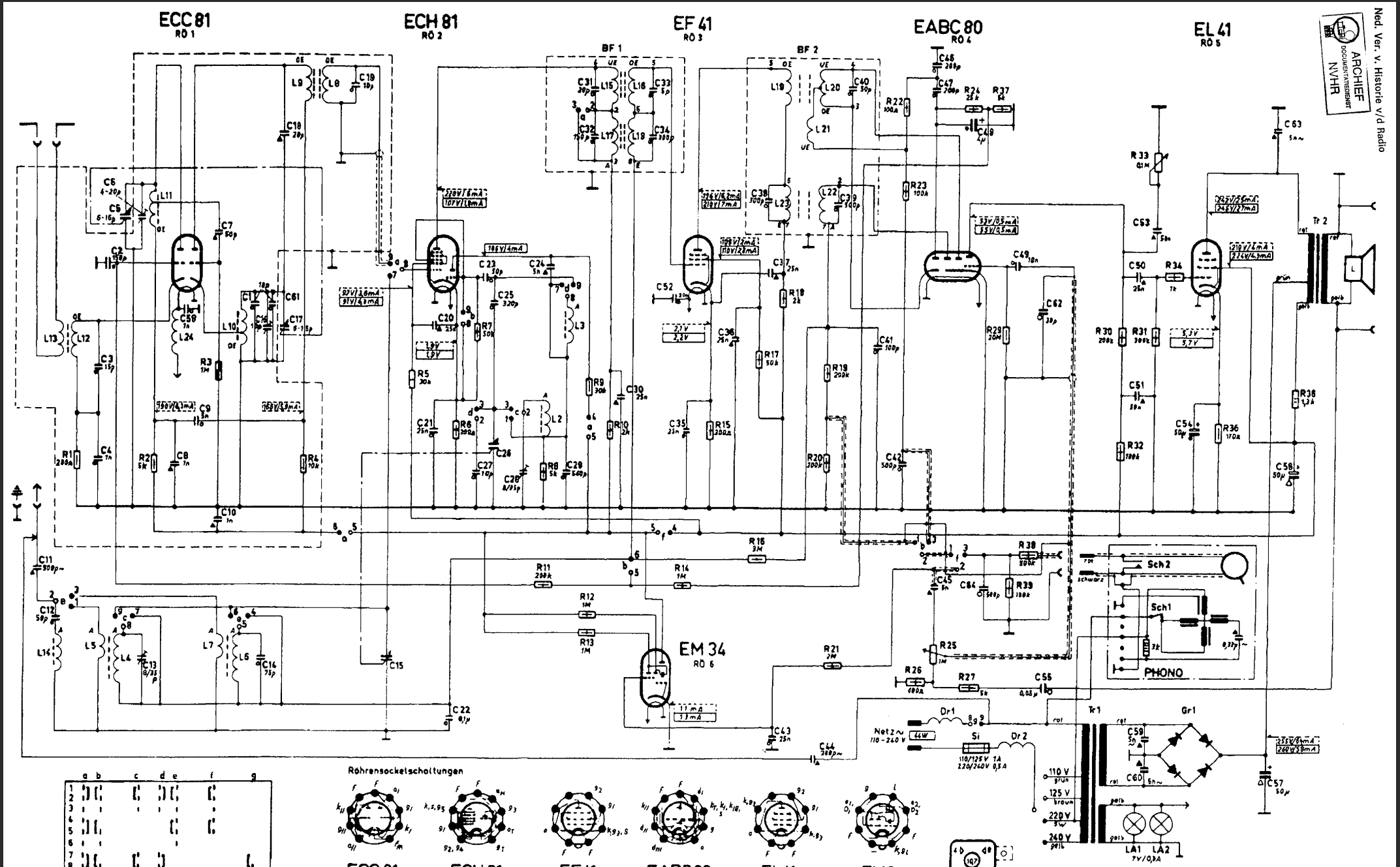

Ich habe letzten Monat ein Röhrenradio mit eingebautem Plattenspieler repariert, und mit einem Bluetooth Modul nachgerüstet. Das Problem ist, es klingt einfach mit externem NF Signal dumpf, Radio ist ok, das liegt aber nicht am Lautsprecher, den habe ich am SV3930 getestet und da war er in der Lage, brilliante Höhen zu Produzieren.
Ich habe auch schon mit dem Rolf einige Sachen durchprobiert, Kathodenwiderstand auftrennen, Kondensatoren tauschen, das bringt aber alles recht wenig.
Wenn ich mit Easy Effects einen Highshelf Filter ab 7,5 kHz mit 10-13dB reinknalle, dann wird es anhörbar.
Darum habe ich mir gedacht, warum keine Frequenzgangkorrektur vom NF Signal vom Bluetoothadapter durchführen, mit einem OpAmp sollte das doch bestimmt gehen, oder nicht. Ich glaube +10dB mit passiven Filtern wird schwer, da man da ja nur absenken und nicht aktiv anheben kann.

Ich habe das NF Signal vom Bluetoothmodul daher direkt an das Gitter der EABC80 gelötet, das hat eine große Verbesserung gebracht.
Außerdem ist die EL41 rausgeflogen, da defekt, und wurde auf eine ECL86 umgebaut, da ich diese eh rumfliegen hatte. (Vorschlag von Rolf)

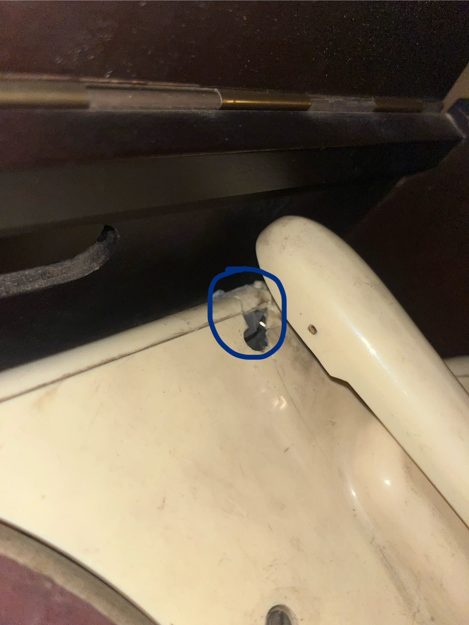

Habe mal ein bisschen an dem Gerät weiter gemacht, das Radio funktioniert ja schon länger, BT Modul ist auch schon eingebaut, und heute habe ich mal den Plattenspielemechanismus repariert. Das war nicht so einfach weil das Plastik gebrochen war. Der Teller eiert auch noch etwas, aber ich denke das liegt an einem alten Reibrad.
Das Gerät ist sicher nichts besonderes und kann gegen ein Rochlitz Beethoven, Stradivari & co sicherlich nicht antreten, aber als Geschenk bzw zum ab und zu Musik hören reicht das sicher aus. Der eingebaute Breitbandlautsprecher hat auch einen erstaunlich guten Klang.

Das Problem ist auch, dass die Halterung vom Tonarm total abgebrochen ist. Ich hab das zwar geklebt aber so 100% optimal ist das nicht. Am besten wäre es das ganze Plastik Teil 3D zu drucken, das ist aber eine Arbeit für ein andermal.
Geplant ist noch die EM 34 mit dieser Schaltung:
https://www.jogis-roehrenbude.de/Roehren-Geschichtliches/Mag_Augen/Regener/Regener.htm
Wiederzubeleben. Ansonsten geht das Radio aber ziemlich gut.

Hallo Roman,
da ist nichts wiederzubeleben (steht auch dort). Die Anodenspannungsverdopplung führt früher oder später zum völligen Verschleiß der EM34. Für gelegentlichen Betrieb kann man das versuchen. Oder man beschafft sich ersatzweise eine 6E5S, die es vor wenigen Jahren noch zum Schnäppchenpreis gab.

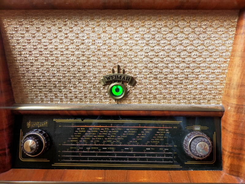

ist das dein Weimar?
Die Hersteller haben sich schon was einfallen lassen um das Rest brummen zu kompensieren.
Anzapfungen am Ausgangstrafo in der Siebkette, Zusatzwicklungen in elektrodynamischen Lautsprechern, Gegenkopplung von der Sekundär Wicklung des Ausgangstrafo zum Lautstärke Poti usw.
Bei einer Gleichrichtung mit Selen Gleichrichter oder Silizium Diode hat man jetzt den Vorteil, das es kein Problem ist größere Elkos zu verbauen, bis die Kiste nicht mehr brummt.
Da sollte man bei Gleichrichter Röhren, zu vor, ins Datenblatt schauen.
PN Antworten Nach oben
21.11.2025 19:53 #90496
Ja, meiner. :)
