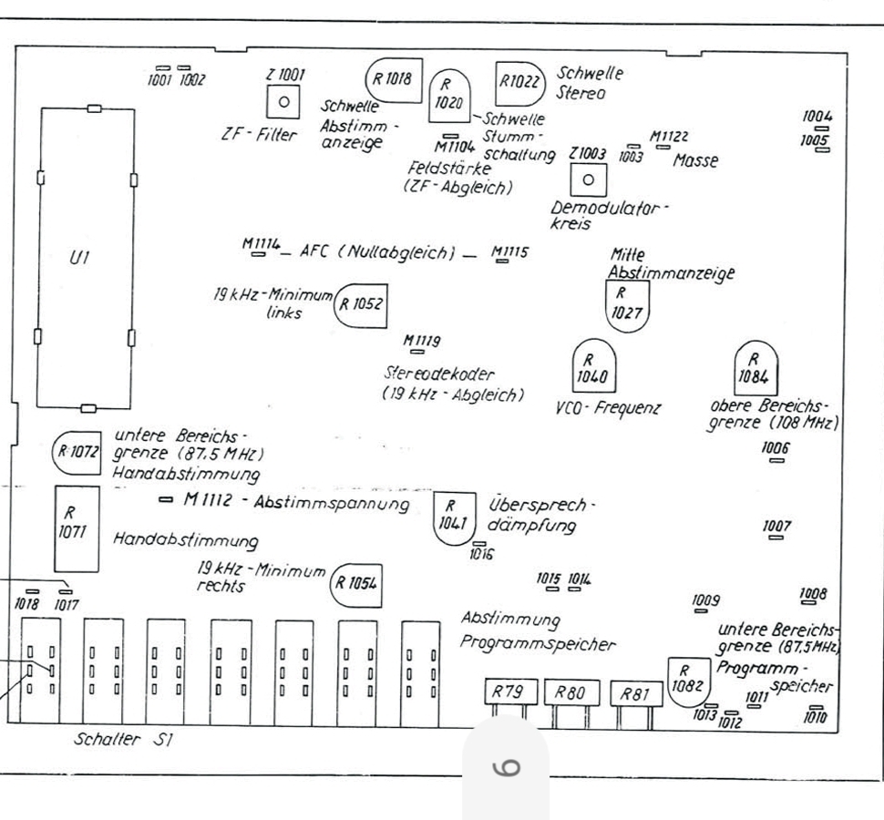

12.10.2022 16:12 #86039
die von OC beschriebenen Phasenschieberkreise 3908 + 3909 kann ich leider nicht finden. Evtl ist es nur Tipfehler?
Gruss Daniel
12.10.2022 16:27 #86040
Hallo Daniel
Mit den Phasenschieberkreise 3908 + 3909 meint OC Z003 und Z001 wobei Z003 der Demodulatorkreis ( Phasenschieberkreis) und Z001 ein normaler ZF Kreis ist.
12.10.2022 16:32 #86041
Linker Filter=ZF-Filter Z1001 und rechter Filter= Phasenschieber Z1003
15.10.2022 18:53 #86080
Danke! :)

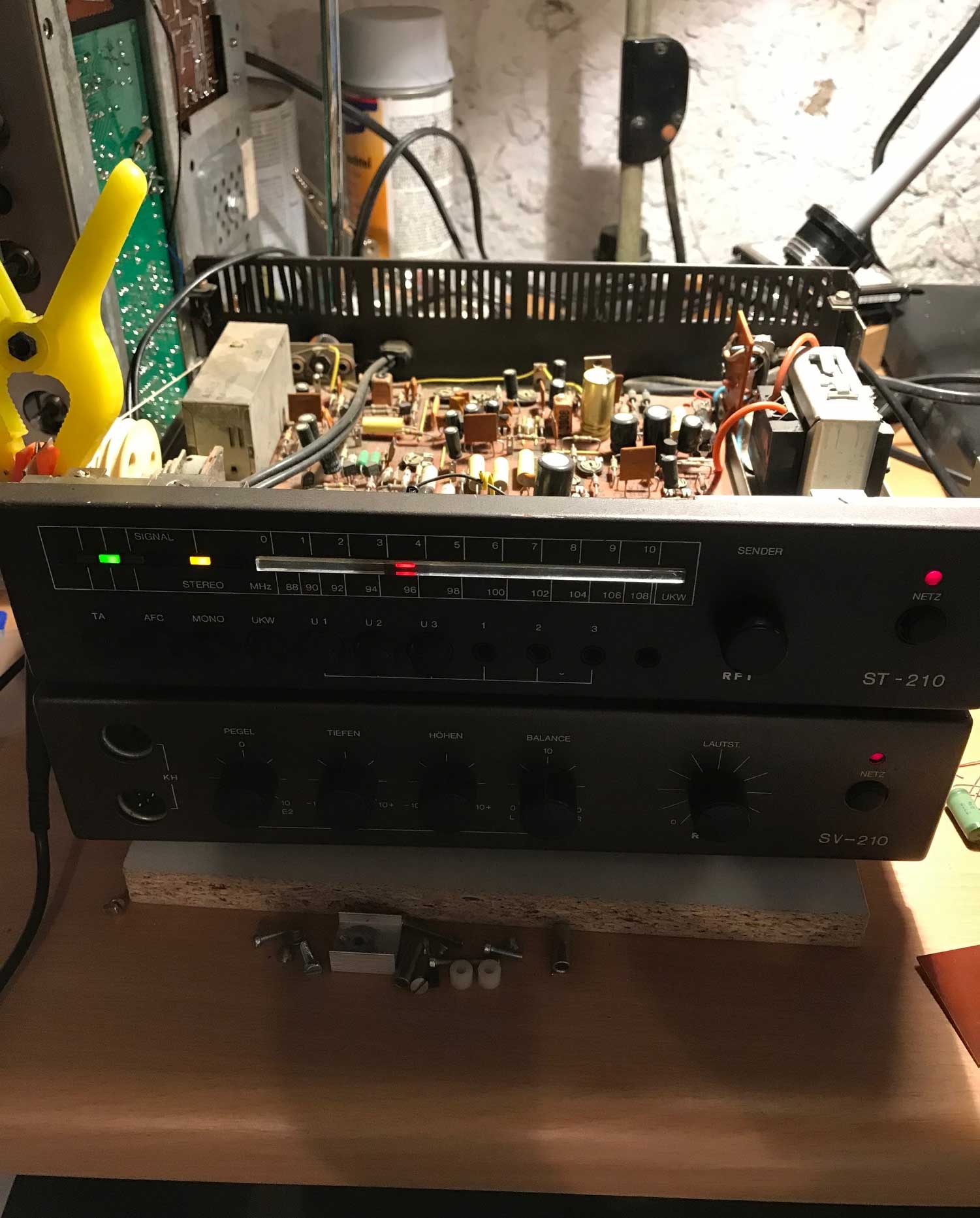

Das Hauptproblem ist wohl ein Wackelkontakt - ich konnte es (auch nach 2 Stunden stromlos) nun nicht mehr reproduzieren.
Ich hatte während des von OC beschriebenen Abgleichvorgang an M1104 auf maximal ca 240 mV gehen können. zum Schluß dann passierte es:
"...anschließend den Phasenschieber 3908 auf beste Wiedergabe und Mittenanzeige auf Mitte abgleichen"
Es gab ein Knackgeräusch im Lautsprecher und die Abstimmungsanzeige die bis dahin nicht einmal geleuchtet hatte, leuchtete. Nun konnte ich nicht nur 2 Sender, sondern alle empfangen. An M1104 konnte ich dann auch ca. 2 Volt ablesen.
Der ST empfängt nun astrein - besser als mein 2. ST-210 mit dem ich immer zufrieden war.

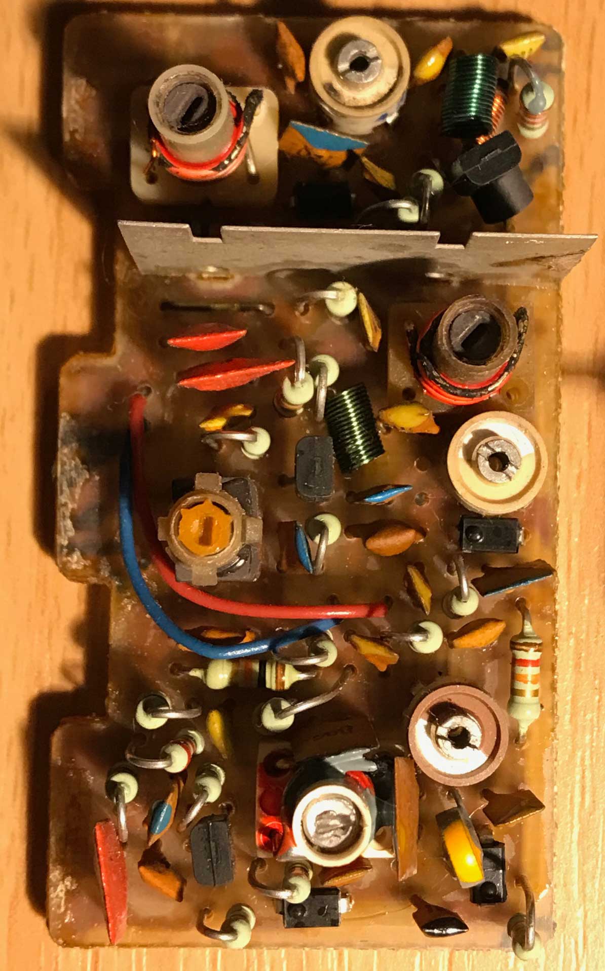

28.10.2022 17:26 #86184
So also der Wackler befindet sich im Tuner. Ich habe ihn nun getauscht und es ist alles schick.
Den Alten werde ich mir mal in Ruhe anschauen - ich vermute irgendwo ein Haarriss.
Arbeiterfahnen usw.
Ich habe zu vor im laufenden Betrieb alle Bauelemente vorsichtig "gedrückt/bewegt".
Nur ein leichtes Verwringen der kleinen Platine konnte den Fehler provozieren bzw. beseitigen. Von selbst war beim Einschalten nach ca. 10 Minuten alles i.O. oder nach ca. 1Minuten wenn ich mit dem Fön draufgehalten habe.
28.10.2022 19:47 #86188
Vermutlich bleibt irgendwo die Abstimmspannung am Oszillator auf der Strecke. C127 (1,5nF) und C130 (10nF), aber auch R117 (12kOhm) sind Anlaufstellen. Bitte alle auswechseln.
Die Arbeiterfahnen werden gern als kritisch gesehen. Meine Erfahrungen sind so, dass, sofern sie nicht mechanisch beschädigt wurden (oft beim Einbau oder Reparaturversuchen), ähnlich selten oder häufig ausfallen wie andere Keramikkondensatoren auch. Erst kürzlich musste ich den Ausfall eines braunen 100nF-Kerkos von RFT verzeichnen. Der wies einen Feinschluss von ca. 300 Ohm auf. Ein ganz doofer, schwer zu findender Fehler.

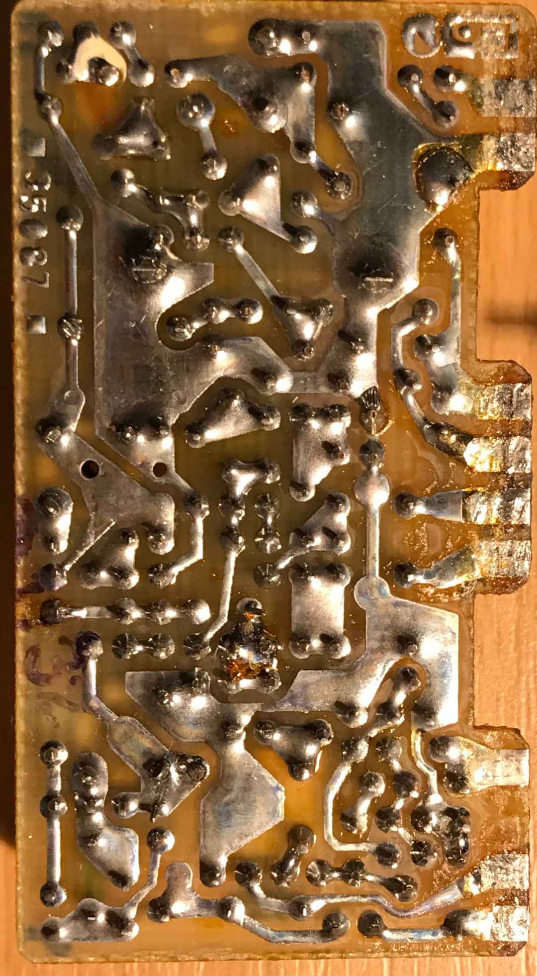

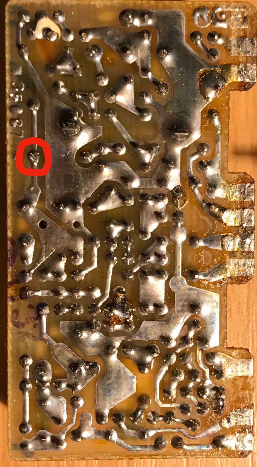

31.10.2022 20:06 #86204
Hi,
und was ist hiermit?
Sieht nach schlechter Lötstelle aus.
31.10.2022 22:22 #86205
Genau, die sollte zum roten Draht gehören. :thumbup:
