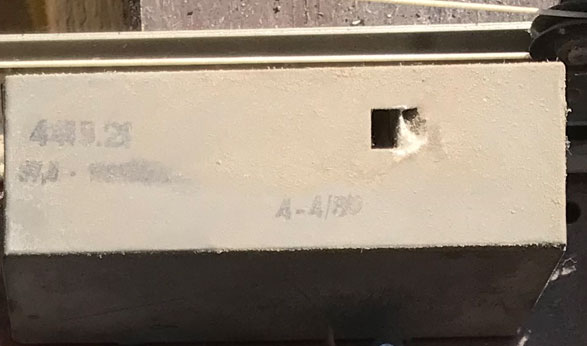

bin auf der Suche nach einem funktionierenden Tuner für meinen ST-210.

Zur Not kann man auch den Tuner von einem DDR Autoradio nehmen ( ab A200 ), haben allerdings Mosfet als Vorstufe/Mischer . Ich hatte mal einen in ein SR2410 getestet, dieser kam mir etwas empfandsschwächer , als der Transistortuner, vor.

der Typ5 FET ist auch in den SKR500/501 vertreten, aber die wird genauso wenig jemand schlachten wollen wie das (seltene und gute) A200 oder die begehrten A3xx. =O
Tatsächlich kommt auch mir der Typ5Si etwas empfangsstärker vor als der MOSFET-Tuner.
