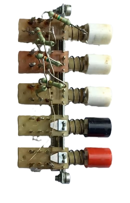

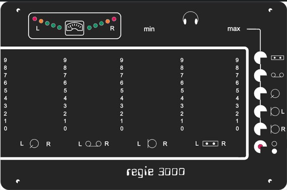

Guten Morgen in die Runde,
ich habe die Überlegung mein Regie 3000 - ähnlich dem Studio 506 zusätzlich, um die Abhörfunktion für Mikrofon zu erweitern.

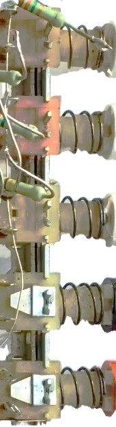

Dazu würde ich gern dem bestehenden oberen 3'er Registersatz die rastenden Tasten für Mono/Stereo + Netztaste hinzufügen. Ist so ein Umbau relativ einfach möglich?
(Auf dem Beispielfoto (Internet entliehen) ist ein durchgehendes bewegliches Blech zu erkennen, das über alle 5 Schaltelemente reicht.)

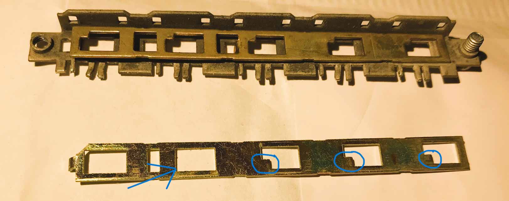

14.06.2026 12:03 #91601
Hallo Daniel,
willst du ein zusätzliches Schaltelement einbauen? Dann müsstest du eine "freie Lücke" in der Leiste haben,
oder soll ein bestehendes Schaltelement in ein längeres, also mit mehr Schaltern getauscht werden
Die Platine muss für die Kontaktierung gebohrt sein (Pfeil)
Hier mal ein Foto von meiner "Spenderplatine"
Gruss Jürgen

Kanuspezi schrieb:willst du ein zusätzliches Schaltelement einbauen? Dann müsstest du eine "freie Lücke" in der Leiste haben
Ich würde gern den schwarzen und roten Knopf dem Registersatz hinzufügen (also insgesamt 5 Register).
Den Netzschalter würde ich neu und separat gestalten.

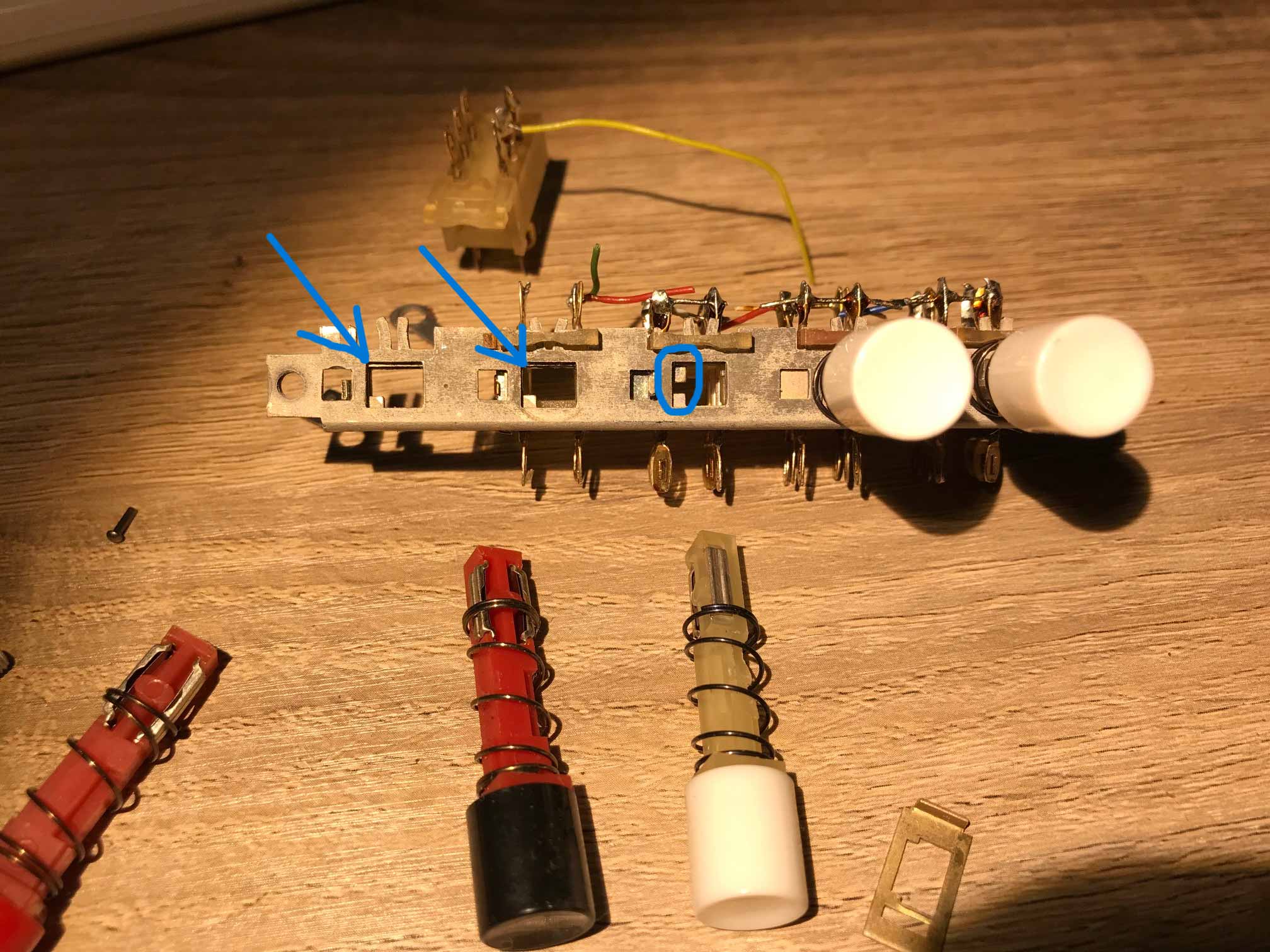

05.07.2026 20:34 #91661
Guten Abend,
ich möchte die Mono/Stereo Schalter als Microfonabhöre mit in den 3'er Satz aufnehmen.
Dazu habe ich mir das heute im Garten erstmal in Ruhe angesehen, aber Ich bekomme die einzelnen Tasten aus dem Tastensatz von Beitrag 5 ums verrecken nicht raus.
Hat jemand eine Idee?
06.07.2026 16:37 #91662
Hallo ,
Vermutlich ist das Verriegelungsblech an der mittleren Taste. Dieses in Richtung Tastenkopf anheben und die damit arretierte Nase zur Seite schieben. Dann sollten die Tasten herausspringen.
Also gut festhalten.
Es ist auf dem Foto nicht richtig zu erkennen wo das Verriegelungsblech sitzt.
Grüße,
Andy
06.07.2026 20:05 #91663
Hallo Andy,
danke für die Hilfe.
Ich habe den Tastensatz nun auseinandergenommen. Nun hatte ich gehofft, dass ich irgendetwas wegfeilen könnte um aus dem Monoschalter eine 4. Taste zu machen. Leider ist es genau anders herum: Wie auf dem Bildern zu sehen ist, fehlt bei der Netztaste und dem Monoschalter eine "Nase" in der Ecke.
Jetzt benötige ich also ein neues Blechle für einen 4'er Tastensatz + Mono/Stereo Schalter.
Meine Frage ist nun ob jmd. weiß ob dieses Blech ein Standardteil für verschieden große Tastensätze in verschiedenen Längen ist.
Evtl. könnte ja da ein geeignetes Schlachtgerät herhalten.

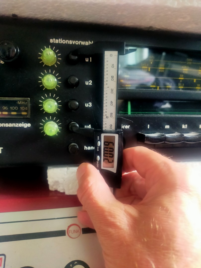

06.07.2026 22:15 #91664
wenn von Heli Radio, RK 5 bis 88 der Sender Speicher Umschalter den richtigen Abstand hat, liegt sicher was mit fünf Schaltern in den Bastelkisten
herum.

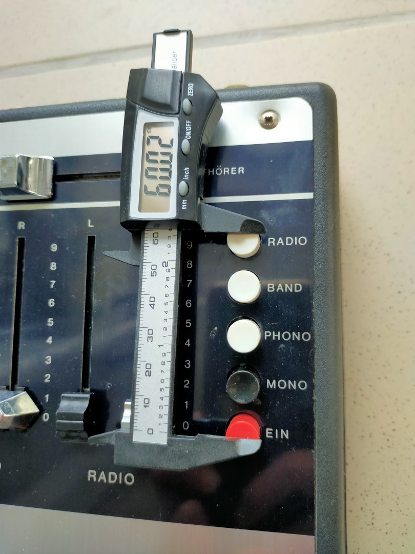

07.07.2026 09:59 #91665
Leider klappt das nicht Rolf, habe soeben nachgemessen. Beim Regie 3000 ist der Abstand 15 mm, beim Sensit 17,5 mm.
Beste Grüße - R.
07.07.2026 10:38 #91666
hast du auch von Mitte zu Mitte gemessen?
07.07.2026 10:39 #91667
Na logisch. ;)
Sogar mit (digitaler) Schiebelehre.
Ich wollte es ja selber nicht glauben, dass es da bei all unserer Standardisierung verschiedene Abstände gab.
Das lag aber sicherlich an den begrenzten Platzverhältnissen im Regie 3000.
EDIT: Ich korrigiere, aber er wird nicht freundlicher. Am Sensit sind es sogar 20 mm Abstand zwischen den Tasten.
EDIT 2: "Beweisfotos" angefügt. Bitte nicht vom gleich gemessenen Abstand täuschen lassen, man beachte die Anzahl der Abstände. Bei dem Messgerät ist bei 75 mm Schluss, zu wenig für alle 5 Tasten des Sensit.

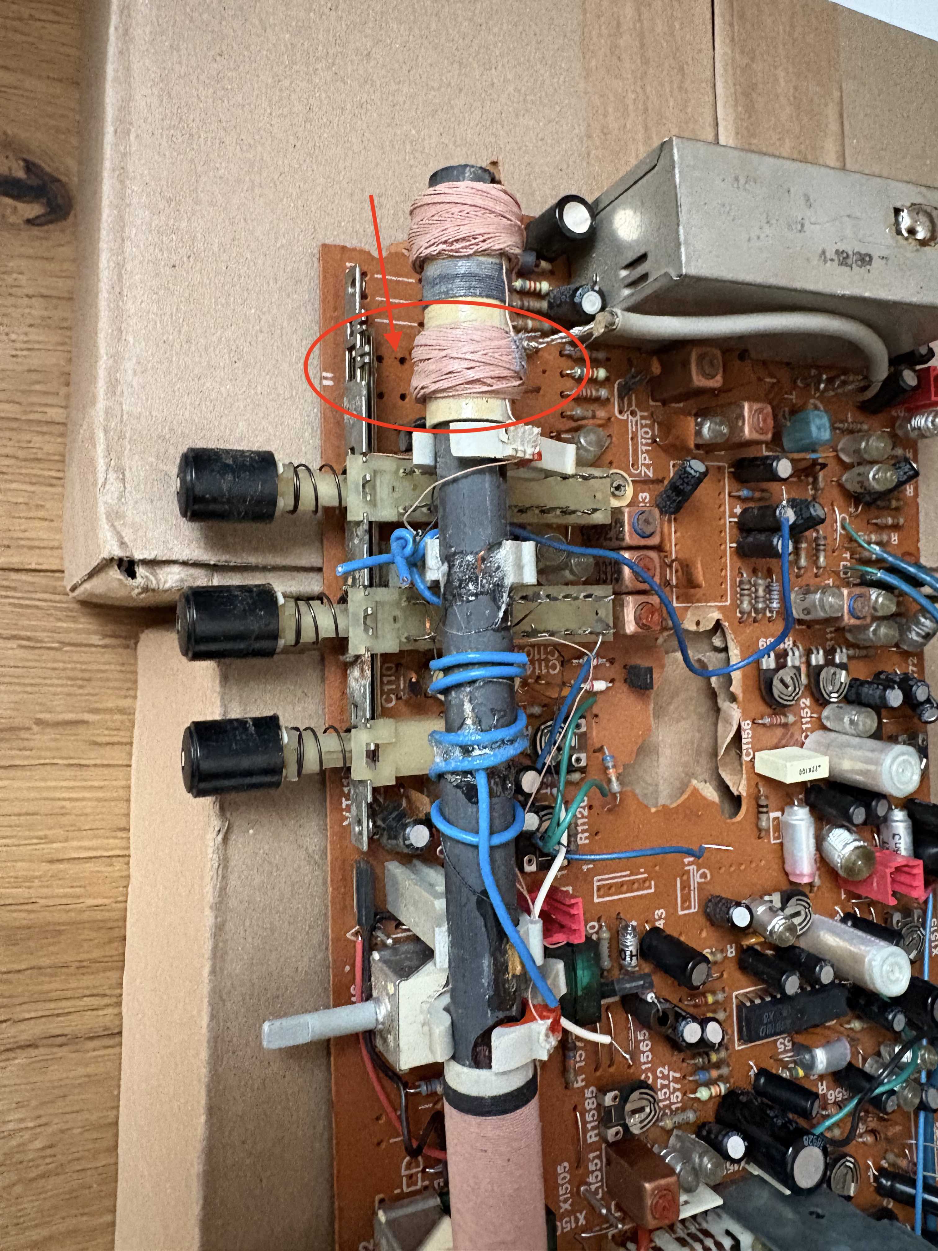

07.07.2026 14:27 #91668
Muss mal gucken ob ich noch eine Platine vom Automatik da habe
kofferradiowelt.de/ddr-kofferradio-stern-automatic-1421-r-140-21/
der Tastensatz könnte passen…(?)
Zumindest sind es 5 Tasten
Gruss Jürgen
07.07.2026 15:44 #91669
Hallo Jürgen,
auch der Automatic (und sehr wahrscheinlich auch viele andere Kofferradios) hat 20 mm Abstand zwischen den Tasten.
Anscheinend waren die Mischpulte schon was Besonderes und deshalb ziemlich teuer.
Grüße - R.
