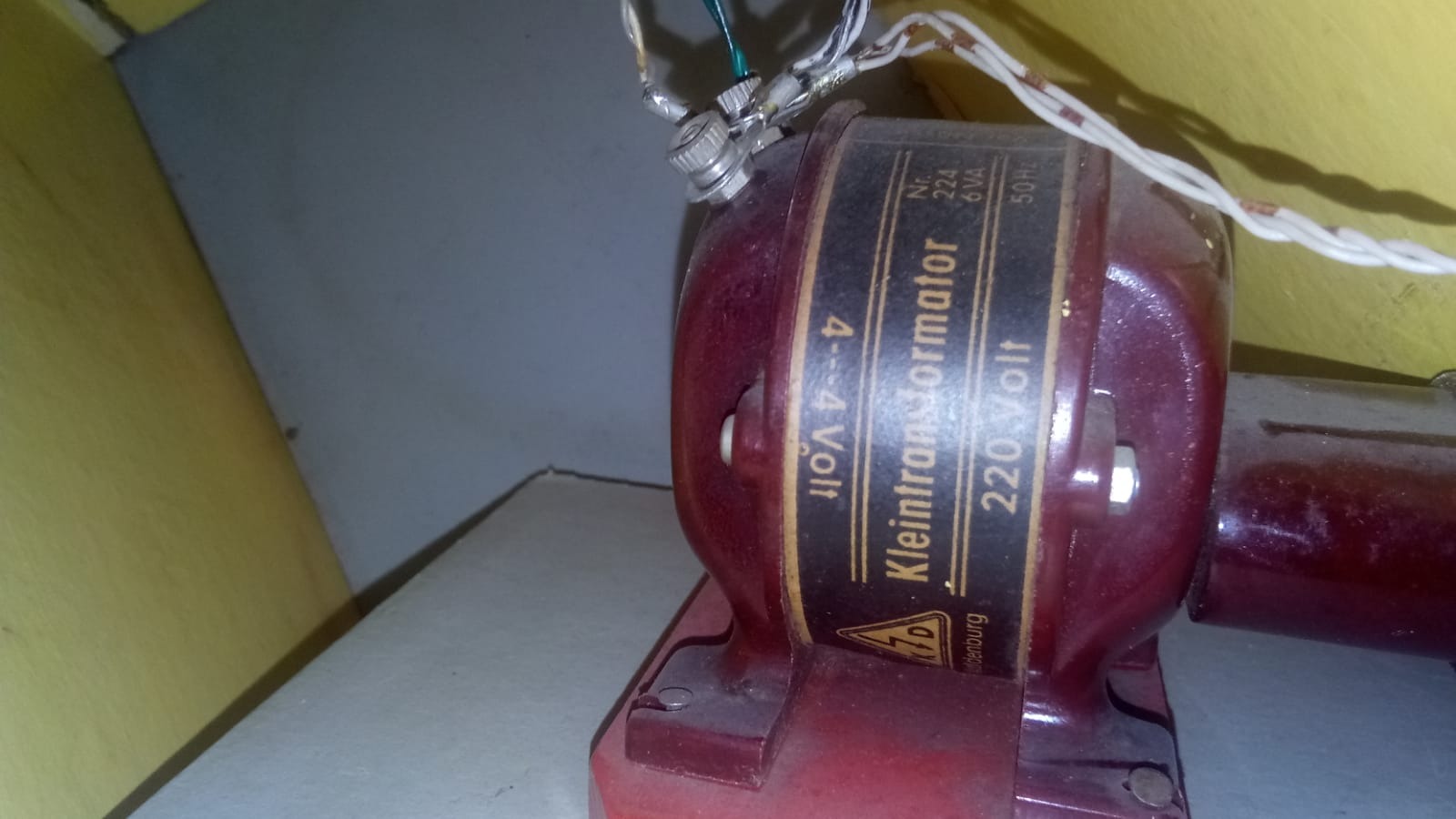

was sagt hier dazu

Flohtechniker schrieb:was sagt hier dazu
Ein schöner historischer Trafo.
05.01.2026 16:42 #90775
60er Jahre frage mich nur was der ausspuckt
05.01.2026 17:26 #90776
Flohtechniker schrieb:60er Jahre frage mich nur was der ausspuckt
einfach mal lesen, steht auf dem Trafo 4V 6VA also 4V - max. 1,5A
05.01.2026 18:07 #90777
das riesen Ding 6VA das bricht ja zusammen bei den ganzen Lampen
05.01.2026 18:15 #90778
Ist denn der Trafo Bestandteil der Lampeninstallation gewesen oder möchtest du den da einbauen?
05.01.2026 18:30 #90779
die Puppenstube ist ca 1964 mit diesem Trafo gebaut worden, wieviel Lampen drin sind weiss ich nicht weil das Teil nicht bei mir ist und die Frau ist ja nicht vom Fach
die hat geschrieben, dass die Lampen 6V sind und ich kann sie irgendwie nicht kontaktieren
05.01.2026 18:58 #90780
Na wenn die Anlage seit 1964 läuft dann wird der Trafo Leistungstechnisch schon richtig bemessen sein. Mal angenommen, dass die Lampen alle in Parallelschaltung sind und du E10 6V 1W Lampen hast, hättest du pro Lampe ca 0,16A Stromaufnahme und könntest 9 Lampen anschließen, ohne dass der Trafo überlastet wird.
Wenn sie sagt, dass es 6V Lampen sind, macht es Sinn anzunehmen, dass diese auch in Parallelschaltung verschalten sind
Und wenn du jetzt noch herausfindest, wieviele Lampen es gibt, dann kannst du dir ausrechnen, wieviel Stromaufnahme eine Lampe maximal haben darf, damit der Trafo nicht überlastet wird.
