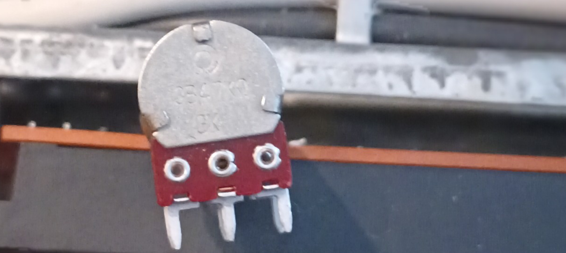

liebe Mitglieder.
Ich ich wollte nur nur kurz fragen .ob das das Potentiometer Linar oder LOG IST :?: :?:
Ich wollte das aus dem Verstärker reinigen, und als ich den Deckel locker gemacht habe ,von den drei Nasen ist der weg geflogen und einfach weg.
Und wie gesagt und nun möchte ich ich erstmal das das neue einlöten für für die Balance.
Mit 1und 2 o.57 weiß ich ja bescheid.
Aber 3B47K :S
Für eure Antworten danke ich euch im voraus.
Mfg.Sterabe

hinter dem K sieht das aus wie eine 2, dann ist es Log.
Du kannst die Kohlebahn im Widerstandsbereich, deines Multimeters ausmessen.

Hallo Axel,
ist auf deinem Foto nicht gut zu erkennen....
Aber wenn es das Balance-Poti 47K1 aus den HMK Verstärkern ist, dann ist es linear.
Stereo Potentiometer, Balance HMK-V200

erstmal danke für eure Hilfe.
@ Babett
Das dort ein linar Potentiometer rein muss weiß ich ja auch.
Es ging jetzt um das Poti was ich ich jetzt als als Ersatz nehmen möchte.
@ RPF.
Es ist nur das raufgedruckt was ich oben geschrieben habe: 3B47K .
Das letzte was du als 2 oder 0 siehst ist das das ohm-zeichen.
:?: Und genau dazu wollte ich wissen ob dieses dann linar oder logarithmisch ist :?: :?:
Ich kann ja schlecht als Deckel einnehmen einnehmen wo 22 K1 draufsteht.
Was ist wenn in ein paar Jahren einer das Potentiometer doch wechseln will, und dann irrtümlich ein 22 K1 einbaut.
Wenn ich nur den Deckel von dem Potentiometer wieder finden würde ,hätte ich ich euch nicht nicht gefragt.
05.10.2025 20:06 #90210
Axel
dann ausmessen, stelle dir das Poti als Ziffernblatt einer Uhr vor.
Schleifer von 7 Uhr auf 9 Uhr stellen und Widerstand vom linke Anschluss zum mittleren messen, anschließend auf 15/3 Uhr stellen, Widerstand von der Mitte zum rechten Anschluss messen, weichen die Messergebnisse stark ab ist es ein log. Poti sind sie fast gleich ist es lin.
05.10.2025 20:26 #90212
Das B, könnte auf ein Log-Poti hindeuten, was in einem VS aber eher nicht gewünscht ist. Das Foto ist zwar eine Katastrophe,
aber auch deine "Übersetzung" lässt ebenfalls schlecht Rückschlüsse dahingehend zu. Wie Rolf schon schrieb, einfach ausmessen,
die Ergebnisse sind dann eindeutig. Von der Sache her, ist es eigentlich völlig Bockwurst ob LIN oder LOG, bei LOG muss man es
aber mögen, wenn das Ansprechverhalten eines Drehpotis in beide Richtungen, doch eher sehr " aggressiv " abläuft...

sterabe schrieb:Das dort ein linar Potentiometer rein muss weiß ich ja auch.
Sorry, hatte mich beim Lesen nicht konzentriert.
Aber ein besseres Foto wäre wünschenswert.

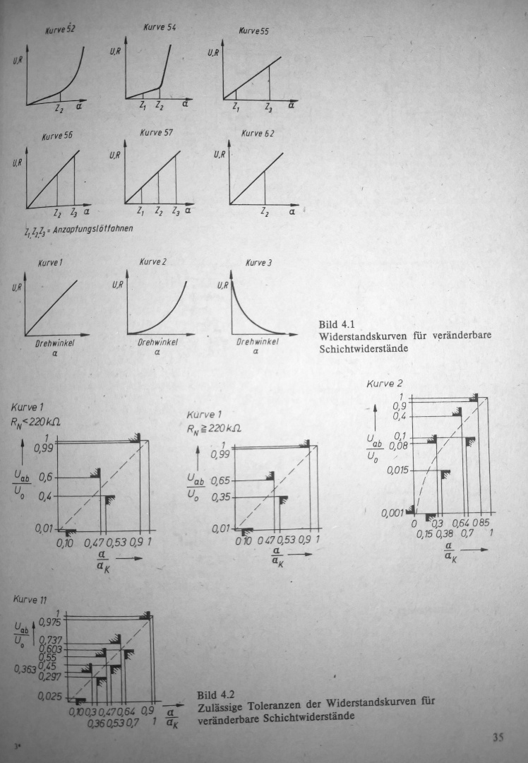

Heute bedeutet bei einigen Herstellern wie "Alpha"':
A: logarithmisch
B: linear
C: negativ logarithmisch
Gruß OC
