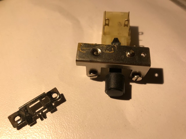

Erst mal die Feder am Schieber entfernen in dem du die Feder zum Blech zusammendrückst um den Plastikanschlag vom Schieber abziehst. Dann die Blattfeder nit den Stift entfernen in dem du die 2 Stifte am Metall in einer geraden Position biegst und die Blattfeder mit Stift und Unterlage abnimmst.( Aufpassen, daß da nichts verloren geht ) Dann schiebst du den Schieber so hin, daß deren Engstelle am Blech sich befindet und nimmst das Blechteil durch nach unten schieben ab. Im umgekehrter Weise machst du das andere Blech an den Schalter .
27.09.2025 17:10
#90156
Das Blech habe ich ab. Werde heute Abend wieder zusammen bauen.
Danke für die tolle Schritt für Schritt - Anleitung.
