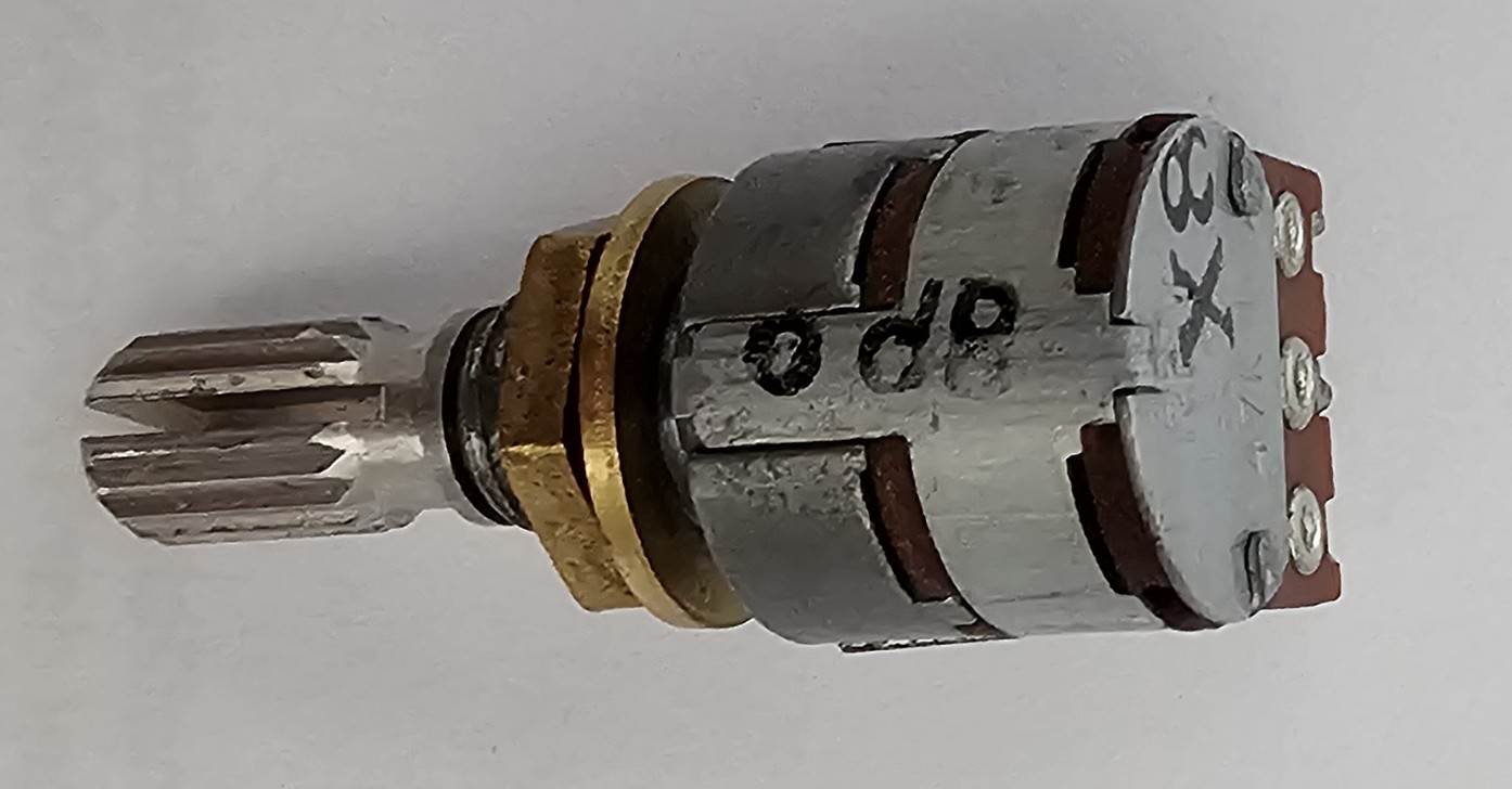

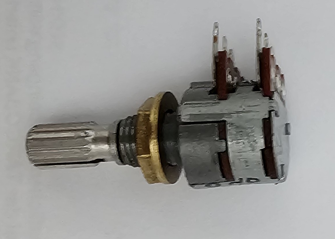

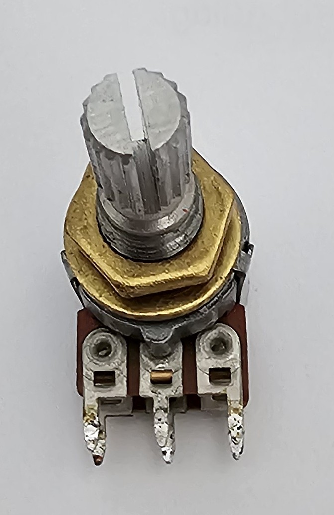

Guten Abend,
ich habe ein Problem mit dem Balance Poti, weil s ja ein Stereo Poti ist es ja doppelt und die Innenseite also die wo man nicht so einfach ran kommt setzt aus. Die äussere Wiederstandsbahn habe ich schon vorsichtig gelöst und die Bahn und den Schleifer gereinigt, die Seite funktioniert einwandfrei nach der Reinigung aber die andere Seite setzt weiterhin aus.
Habe auch schon versucht mit Druckluft Spray und kurze Sprühstöße um den Staub oder Dreck auszublasen hat aber nichts gebracht.
Kann ich einen kleinen Sprühstoß Kontakt 60 verwenden oder das Wunderspray WD40? auf Youtube wird ja fast alles damit gesprüht und es sieht danach wie neu aus und alles funktionirt wieder über Jahre wird gesagt.
Habe mal Bilder vom Poti mit angefügt.
Danke
Gruss
Jense
28.07.2025 19:17 #89897
Hallo Jens,
etwas Kontakt 60 geht.
Möglichst nur auf die Kohlebahn.
Grüße,
Andy
28.07.2025 22:10 #89903
hallo jense.
Bitte bitte bitte bitte kein WD40 in unsere schönen Rundfunkgeräte sprühen.
Das ist hoch aggressives Zeug und und hat in in unseren Rundfunkgeräten nichts zu suchen!!!
Sollte er wirklich nicht zu reparieren sein, muss ich gucken dass ich dir einen neuen schicken kann.
Du kennst ja den Satz wer suchet der findet.
