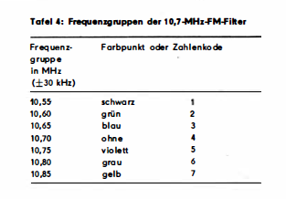

Hm, was bedeutet nun gelb?
16.11.2025 19:51 #90469
verwende bitte nicht unbedingt ZF-Filter aus uralten Werkstattbeständen (egal ob von Ost- oder westlicher Produktion)). Die wären gleich alt mit denen, die momentan bei Deinen Geräten verbaut sind und unterlagen denselben chemischen und physikalischen Alterungsprozessen, die diese Keramikfilter mit den Jahren unbrauchbar machen. Du kannst Glück haben oder eben auch nicht. Ich würde nur neue Murata-Filter nehmen. Dann bist Du auf der sicheren Seite. Ich selbst habe damit gute Erfahrungen gemacht.
Ich kenne den gelben Punkt bei ZF-Filtern z.B. als Kennzeichnung für eine geringe Gruppenlaufzeit-Differenz von unter 0.5μs.
Ob die Farbkennzeichnung bei den DDR-Filtern etwas zu den heutigen variierte, das entzieht sich meiner Kenntnis. Dort habe ich aber auch schon alle möglichen Farb-Kombinationen gesehen.
Bei Murata heißt roter und gelber Punkt jedenfalls: 10,7MHz und geringe Gruppenlaufzeitdifferenz.

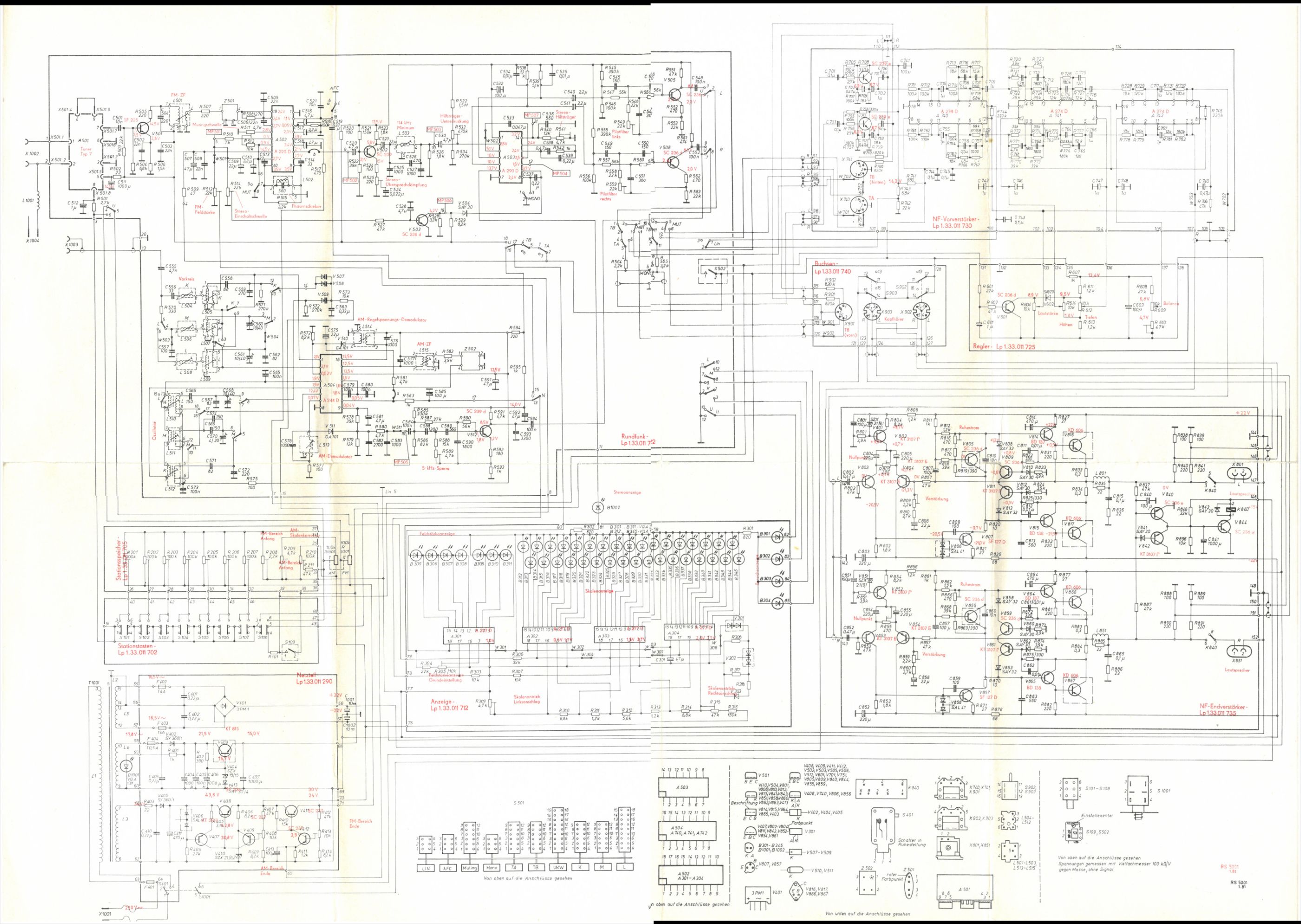

Am Wochenende habe ich mal nach den Unterlagen zum RS5001 gesucht und auch einiges gefunden, u.a. den farbigen Stromlaufplan. Die Scans, welche ich online finde sind in sw/ws und in nicht so guter Auflösung, da sind die Spannungen an den Messpunkten kaum lesbar, ist bei meinem Scan viel besser. Kann man den hier irgendwo hochladen?
Gruß Erik

Die 4-beinigen muRatas wurden schon vor ca. 20 Jahren abgekündigt. Probleme mit Alterung (wie bei den neueren Hermsdorfern) hatte ich allerdings bisher bei keinem muRata, ob eingelötet oder nicht. Auch die alten Hermsdorfer im gelben Plastgehäuse hielten und halten weitaus besser.
Der gelbe Punkt beim DDR-Filter bedeutet 10,85MHz Mittenfrequenz, ein Abgleich ist daher auf jeden Fall erforderlich.
Unter "Dateianhänge" lassen sich Bilder oder PDFs bis 1 MB (pro Posting) einfügen.
Gruß OC

Dann brauche ich nun auf jeden Fall die Unterlagen zum Abgleich des RS 5001. Kann mir jenand diese zuschicken?
Wäre sehr nett!
Hier der Stromlaufplan zum RS 5001:
Gruß Erik
