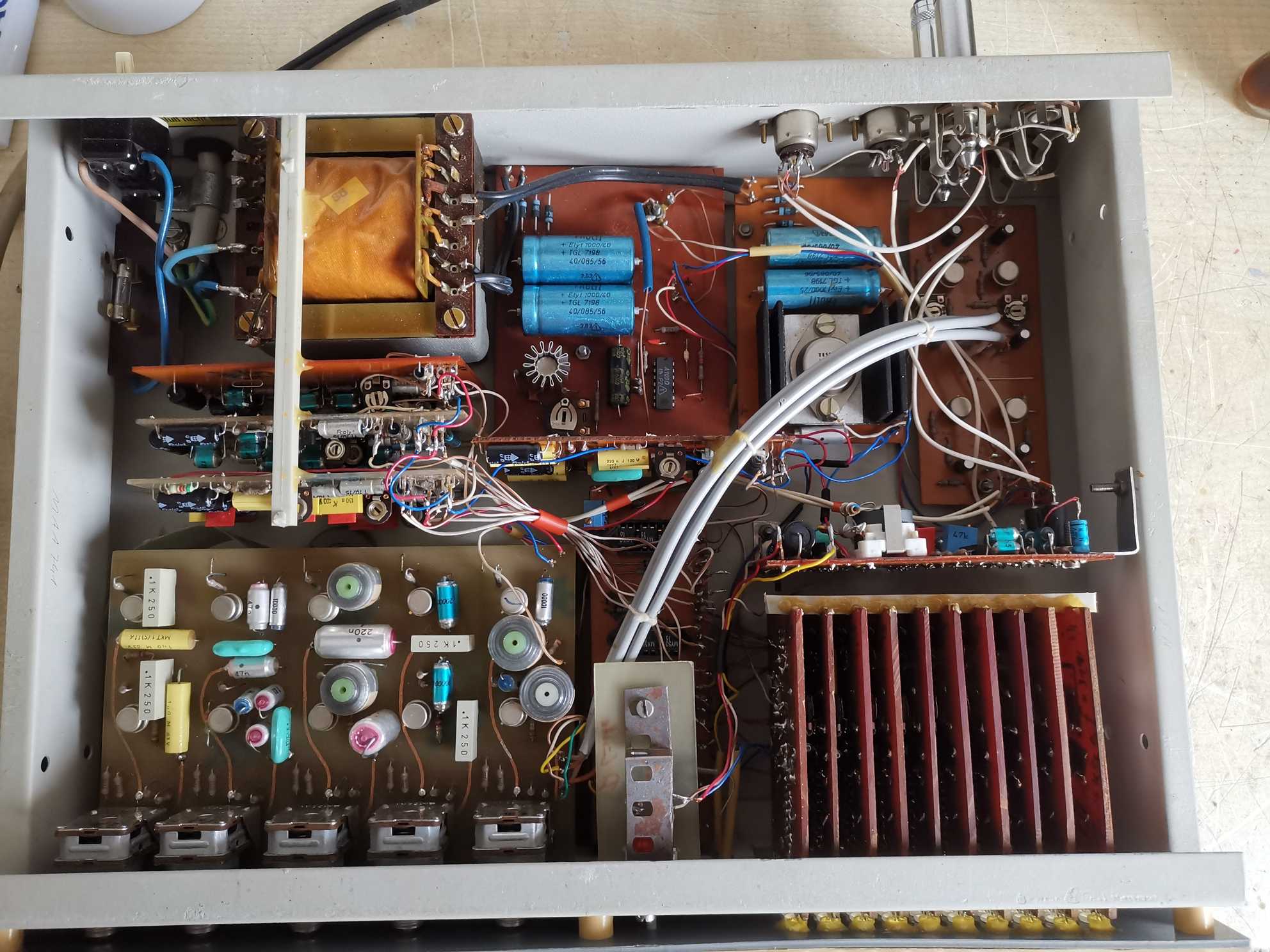

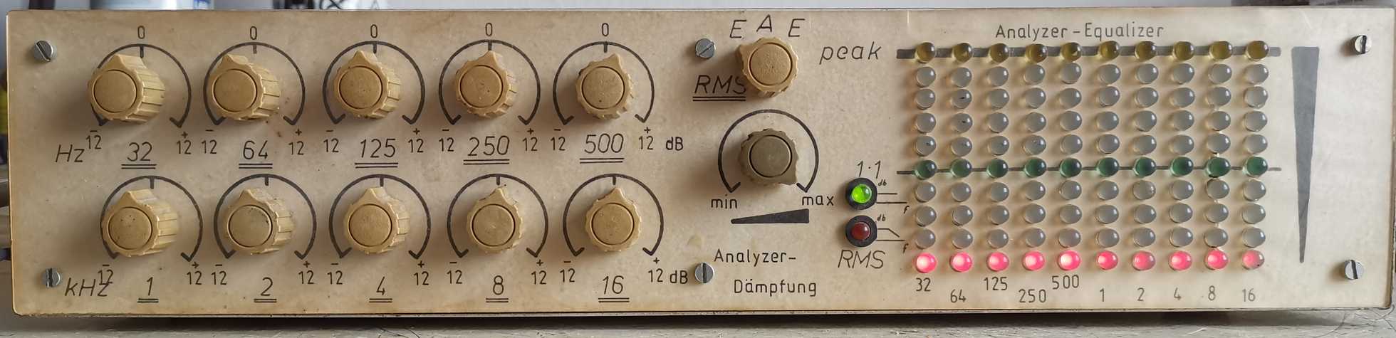

Gibt es noch Bastler die paar gebrauchte Bauelemente brauchen und die Arbeit nicht scheuen sie auszulöten?
Dann hätte ich hier meinen, in den 80er'n selbst gebauten EQ zu verschenken. Heute gibt es die Dinger zu Hauf - damals wollte mir jeder das Teil aus den Händen reißen.
Grundschaltung war ein EQ mit MAA741 aus dem jährlich in der DDR erscheinenden Büchlein (mein Gott wie hieß das gleich??).
Damit hab ich 10 Frequenzen aufgeteilt. Das Ganze mit Analyser LED Anzeige und als Gimmik noch einen RMS Filter nachgeschaltet.
Hat damals bei jeder Mucke auf der Bühne mit gestanden. Leider hat er einen Wackelkontakt und läuft nicht .
Verbaut sinb u.A. MAA741 24x, A277 10x, B861 10x, MY50 10x, MA7815, 100k1 Tandem 4dB 10x. Die Potis dürften alle reparaturbedürftig sein, ist ja aber bei unseren DDR Typen ein Klaks.
Für ein aufgerundetes Porto geht der EQ weg.

Das ist doch eine so schöne Arbeit, das man die erhalten sollte.
Wenn du selbst der Erbauer bist, ist doch die Fehlersuche und Reparatur kein Problem.
Ich habe selbst in letzer Zeit einige Eigenbauten instand gesetzt und sie optisch aufgebessert.

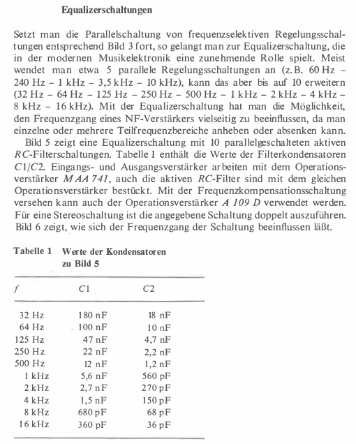

Und für die damalige Zeit eine hohe Investition. Soweit ich mich erinnere kam ein einziges "Mäusekino-IC" A277 18 Mark! Auch die MAAs und die LED waren schweineteuer. Dagegen waren Potis wiederum billiger als heute

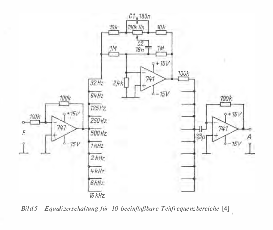

Die Grundlage ist vermutlich eine Schaltung aus dem Elektronischen Jahrbuch 1984, S. 265.
Grüße - R.

Das sieht doch aus, wie kurz vor der Serienreife....Wahnsinn!
tief beeindruckte Grüße
Daniel

Danke euch für das Lob. Damals war ich im Betrieb noch der "Techniker" unseres Ensembles. Da konnte ich aus dem Vollen greifen...
Der EQ hat die letzten Jahrzehnte nur noch ein trockenes Kellerdasein gefristet.

Die ganzen Layouts musst du damals auch entworfen haben, die gab es ja nicht dazu.
Wenn EQs (wie auch Klangsteller) in mein Weltbild passen würden würde ich mit einer "Übernahme" nicht zögern. Nur bin ich dummerweise ein Anhänger der Linearstellung. Und zum Zerfleischen ist mir der Aufbau einfach zu schade, das überlasse ich anderen.
Übrigens S. 262/263 ElJaBu 1984, auf S. 265 findet sich eine abgespeckte Version mit 5 statt 10 Filtern, ähnlich der im SM3xx0. Dort jedoch bereits mit moderneren und rauschärmeren B082/084 (= TL08x) realisiert.
Grüße - R.

Ja Layouts zeichnen war eine meiner Lieblingsbeschäftigungen damals. Schön mit gekürzter Kanüle, speziell zurechtgebautem Lineal und verdünnter Nitrofarbe wurde die Leiterplatte nach den entweder vorhandenen oder selbst erstelleten Layouts "gemalt" und in Eisen-III-Chlorid geätzt.
Aber die alten Unterlagen sind verschütt gegangen.
Mit dem Jahrbuch dürftest du Recht haben. Aber in dem wo ich die Schaltung her hatte gab es meines Wissens nur 1 EQ Schaltung.

Ich denke, der isses. Ergänzt um die RMS-Schaltung (vlt. die aus dem Geracord?), das Mäusekino und ein Netzteil mit MA7815 für die + und A109-Schaltung für die --Spannung. Die Plusschiene musste wegen des großen Mäusekinos einen recht hohen Strom liefern können.

Ja ich denke mich erinnern zu können dass es diese Schaltung ist.
Aber für das Mäusekino habe ich eine zweite Stromversorgung gebaut.

07.06.2024 15:00 #88437
Ich denke, wenn Nismo ein Foto von der RMS-Platine macht bekommen wir raus, welche Schaltung es sein kann. Passives RMS (also nur auf der Wiedergabeseite, wurde damals als Dynamic Noise Reduction, kurz DNR bezeichnet) gab es industriell RFT-weit nur in den Geracords 6030/31 und evtl. noch im ungarischen MK43. Da bin ich mir aber nicht so sicher. Das MK42 hatte ein Dolby-ähnliches aktives RMS namens Ex-Ko (stand für Expansion - Kompression).
PN Antworten Nach oben
07.06.2024 20:39 #88438
Ja ich hatte das RMS gelegentlich für etwas rauschende Bandaufnahmen benutzt. Ob hier allerdings wieder eine Schaltung aus dem ElJaBu kam weiß ich nicht mehr.
Ein Foto kann ich noch machen, die Platte sitzt ziemlich frei.
Bin grad dabei noch ein paar Hinweise die mir eingefallen sind zu notieren. Aber wo ich die Filter für den Analyser her habe fällt mir nicht ein. Wie es aussieht habe ich die Frequenzen nicht direkt vom EQ abgegriffen...
Gruß Dietmar
08.06.2024 06:59 #88439
Vielleicht ist es die RMS/DNR-Schaltung aus dem GC6030, das müsste man an der Bestückung sehen. Dort wurde ein SMY-P-MOSFET benutzt, den man an der Bauform (kleines DIP-Gehäuse) sofort erkennt. Die Schaltung war durch rfe etc. allgemein bekannt. War ja nicht so wie heute, wo fast alle Schaltpläne strenggeheim zu sein scheinen. Auch ich habe u. a. damals den RS5001 in großen Teilen (einschl. LED-Skale natürlich) nachgebaut und teilweise "weiterentwickelt". Das Ergebnis funktioniert bis heute, ist aber nicht wirklich wohnzimmertauglich

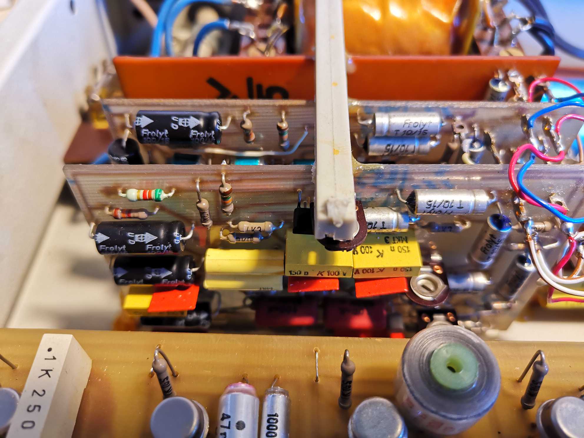

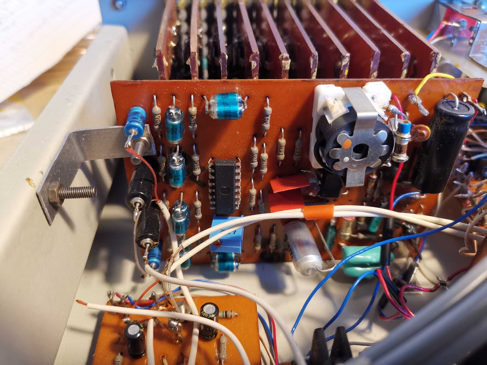

Ich habe meine grauen Zellen befragt. Folgendes Ergebnis ist heraus gekommen:
die RMS Platte ist (warscheinlich) mit einm A109 bestückt, die gab es mal ungelabelt. War glaub ich Bastelware. Der kleine IC hat auch keine Bezeichnung, tut mir leid.
Der Analyser besteht aus 3 Leiterplatten wobei die Auskopplung an die LED's über je einen SMY50 erfolgt.
Der ursprüngliche Plan war der EQ, schnell kam der Analyser hinzu. Der RMS kam rund 1 Jahr später dazu.
vlnr: RMS, Analyser 1, Analyser 2
Gruß Dietmar

Hallo Dietmar,
die beiden IC sind aller Vermutung nach nicht ungelabelt, sondern kopfüber eingebaut, weil Leiter- und Bestückungsseite vertauscht wurden. Damit habe ich diverse Erfahrung. ;)
Leider kann ich nicht genau erkennen, ob das kleine IC ein 6- oder 8-Beiner ist. Bei einem 6-Beiner könnte es ein SMY52 Doppel-P-MOSFET sein. Statt des mutmaßlichen A109 wird der 14-Beiner eher ein B083 (= 2x B080) sein, denn sonst macht der sauber getrennte 2-kanalige Aufbau keinen Sinn.
Die Geracord-Schaltung kommt leider nicht in Frage, denn die ist diskret aufgebaut. Vlt. läuft mir noch etwas über'n Weg.
Grüße R.
