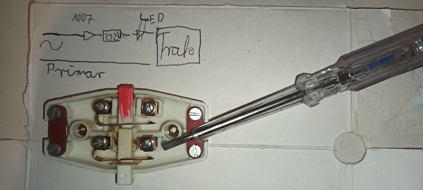

10.08.2022 10:47 #85667
hallo liebe Mitmenschen.
Ich habe deshalb euch gefragt weil ihr euch damit auskennt und ich nicht Gefahr laufen will ,dass hier irgendwas schlimmes passiert oder mir irgendwas schlimmes passiert.
Ich habe mal ein Foto beigefügt wie ich mir das vorstelle und zwar auf der Seite wo die Schraubendreher Spitze ist, soll eben eine kleine LED mit Vorwiderstand rein..
Oder ihr schickt mal bitte eine kleine Zeichnung wie ich das Miteinander verbinden soll.
Nein OC es geht nicht nur um ein skr700 oder so.
Es geht um den Standby Fernseher es geht um andere um mich befindliche Netzteile oder Geräte und die möchte ich dann mit diesem Schalter einfach nur an und ausschalten können..
Und in diesem Moment wo der Schalter eingeschalten ist ,bekommt die Schatung erst Spannung und leuchtet dann.
und genau das wollte ich ja damit erreichen.
Vielleicht erinnert ihr euch an solche Schnurschalter aus der DDR.
Also frage ich noch mal zurück wie ist das denn im Original bei beleuchteten Schaltern in der Kaffeemaschine z.B gebaut???
Denn erst wenn ich den Schalter einschalte bei der Kaffeemaschine leuchtet er!
Und wenn die Kaffeemaschine ausgeschaltet ist leuchtet der Netzschalter nicht.
Und genauso möchte ich das in den Schnurschalter mit einbauen denn Platz ist ja vorhanden und dass ich das ganze mit gut isolieren muss versteht sich ja von selbst...
10.08.2022 12:50 #85668
Hallo Axel,
bitte lass solche Umbauten sein, diese Schalter sind so eng aufgebaut, man bekommt dort keine zusätzlichen Einbauten hinein, ohne Normen zu verletzen.
Wenn da was schiefgeht und es kommt zu einem Brand oder elektrischen Schlag handelst du dir jede Menge Ärger ein. Ganz abgesehen von evtl. gesundheitlichen Folgen.
Die beleuchteten Wipp- und Schiebeschalter der Kaffeemaschinen arbeiten wie die der Zwischenstecker und Steckdosenleisten mit im Schalter eingebauten Glimmlampen und Vorwiderständen.
Letztere werden häufig absichtlich klein ausgelegt (z. B. 100kOhm), die Glimmlampen leuchten dann recht hell, halten aber wegen thermischer Überlastung nur wenige Monate durch.
Gut für den Hersteller, der Kunde schmeißt die Leiste oder den Zwischenstecker in die Tonne und kauft neu... :S
Auch als Fachkundiger ist man hier machtlos, denn diese Schalter bekommt man nicht zerstörungsfrei zerlegt.
Kauf dir lieber ein paar dieser Steckdosenleisten oder schaltbare Zwischenstecker und lebe damit, dass man nach wenigen Jahren deren Beleuchtung kaum noch erkennt.
EDIT: Dass es anders geht beweist ein DDR-Wippen-Leuchtschalter im Schuppen bei meiner Verwandtschaft. Der wurde in den Siebzigern dort installiert und die eingebaute Glimmlampe leuchtet (bis auf die wenigen Stunden pro Jahr, in denen das Licht eingeschaltet ist) 24/7/365 immer noch mit völlig ausreichender Helligkeit.
Soweit ich weiß, hat die DDR 470kOhm-Vorwiderstände verwendet, damit wurden die Glimmlampen bei etwas reduzierter Helligkeit so geschont, dass sie praktisch ewig leben. Wie würde man heute sagen - Nachhaltige Bauweise! :Danke
