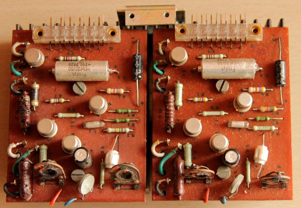

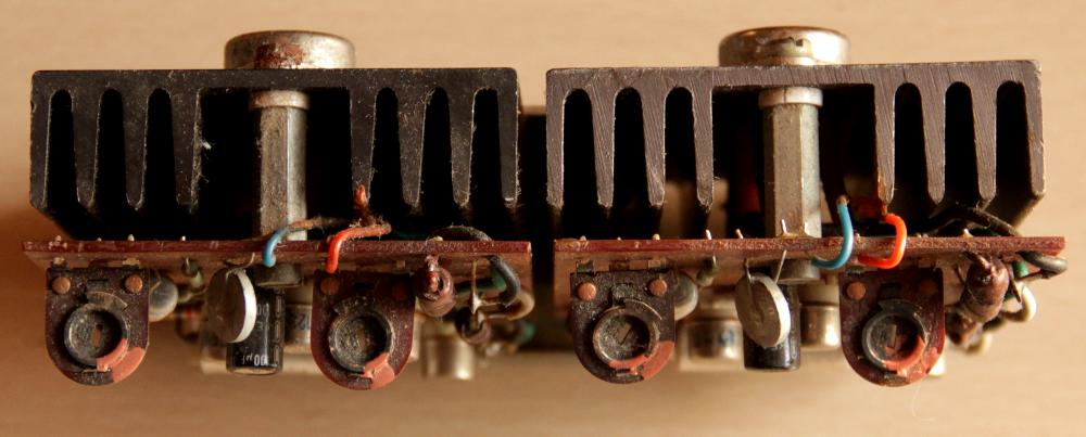

OC871 schrieb:Die Mittenspannungs- und Ruhestromregler würde ich auf jeden Fall gegen was Vernünftiges (Piher o. ä.) ersetzen, ansonsten kannst du auf den nächsten Durchschlag warten.
Oh ja,....wenn man sowas sieht:
oder sowas:
Da muß man was tun und nicht an der falschen Seite sparen.

OC871 schrieb:Aber die Regler sind ungleich wichtiger, die zerstören die KDs,
Wohl war .... die Teile (Regler) zerfallen oft schon nur bei Berührung !
Da gibt es Lautsprecherboxen,in denen die Teile auch verbaut wurden ... nicht einer davon war noch i.O.,die Einzelteile lagen in der Box drin.
Zurück zum RK,so wie die auf den Bildern aussehen, ... bin ich der Meinung ...raus und durch neue ersetzen,aber niemals die alte Bauform,da geht der Ärger gleich wieder weiter.
Lieber einmal gründlich .... als dann ständig das Teil aufschrauben,macht beim RK eh keine Freude.

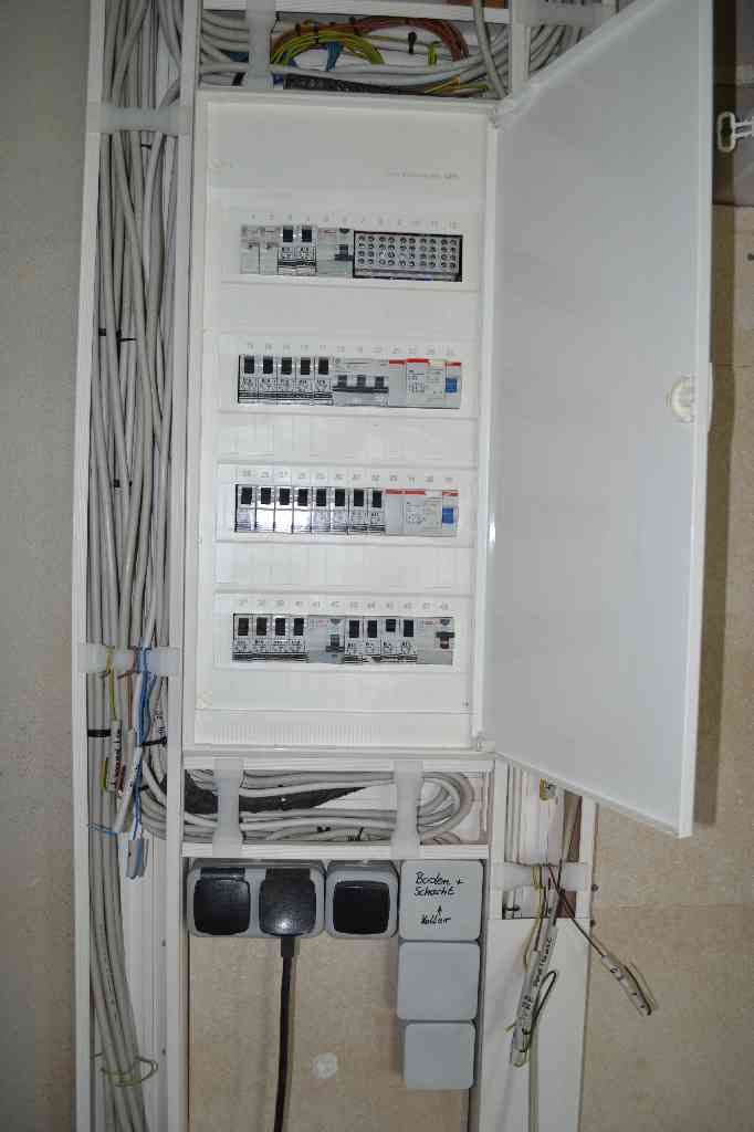

Hier mal ein Bsp.:
Verteilung für eine Etage,es wurden 5 FI's verbaut,so das im Fehlerfall niemand auf die Fliege schnautzt.
Sowas in einer Mietwohnung nach zu rüsten ,wird wohl nicht möglich sein,bzw. ich würde mir die Arbeit nicht über den Arsch ziehen. ;)

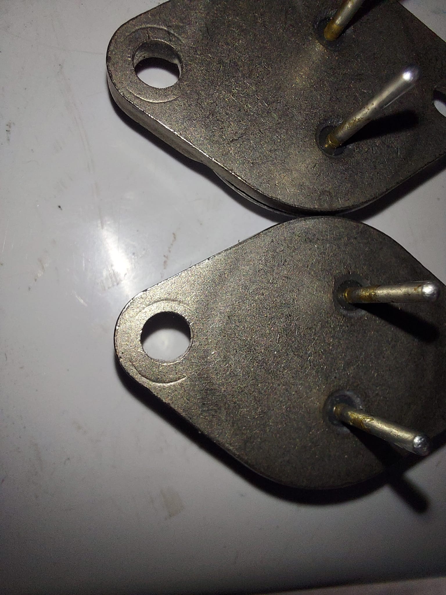

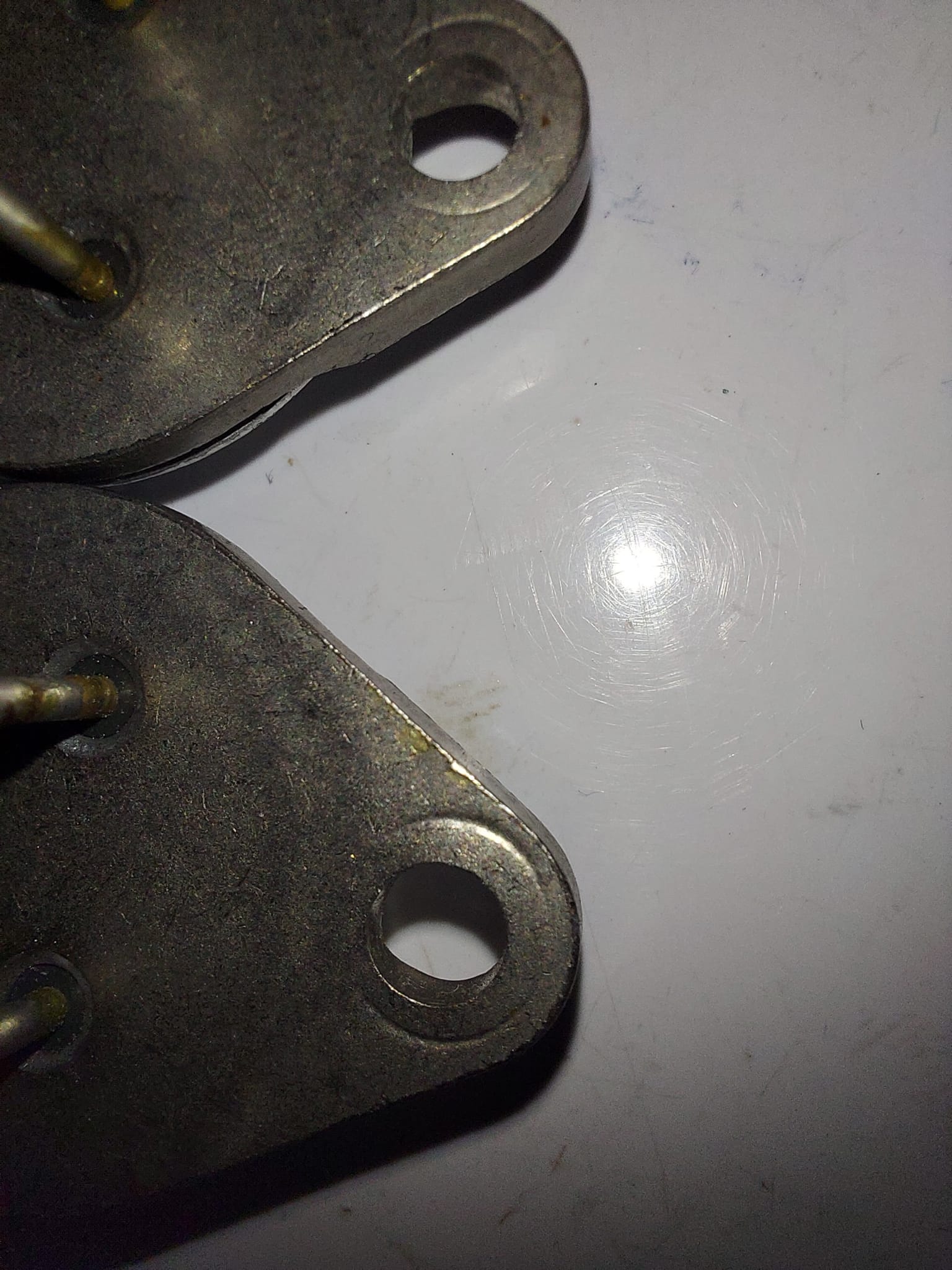

Hier erst nochmal die Bilder von den Druckstellen auf den KDs.
In meinen Augen deutet das auf einen sehr starken grad an den Bohrungen.
Hat eventuell mal jemand einen Link zu passenden Reglern und wie werden die dann entsprechend wieder eingestellt.
Auf meinen Endstufen sieht es etwas ordentlicher aus. ^^
Habe auch die Kabel zu den KDs mit erneuert die hatten deutliche druckstellen.

Die Bilder zeigen doch Abdrücke von Lötfahnen,oder ???
Der Einfluss auf das Urproblem ist marginal.

Die Isolierung der Kabel hatten Druckstellen, wahrscheinlich hat da der Kühlkörper dagegen gedrückt.
