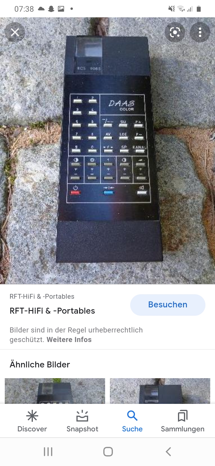

ich habe nur diese einfache FB,

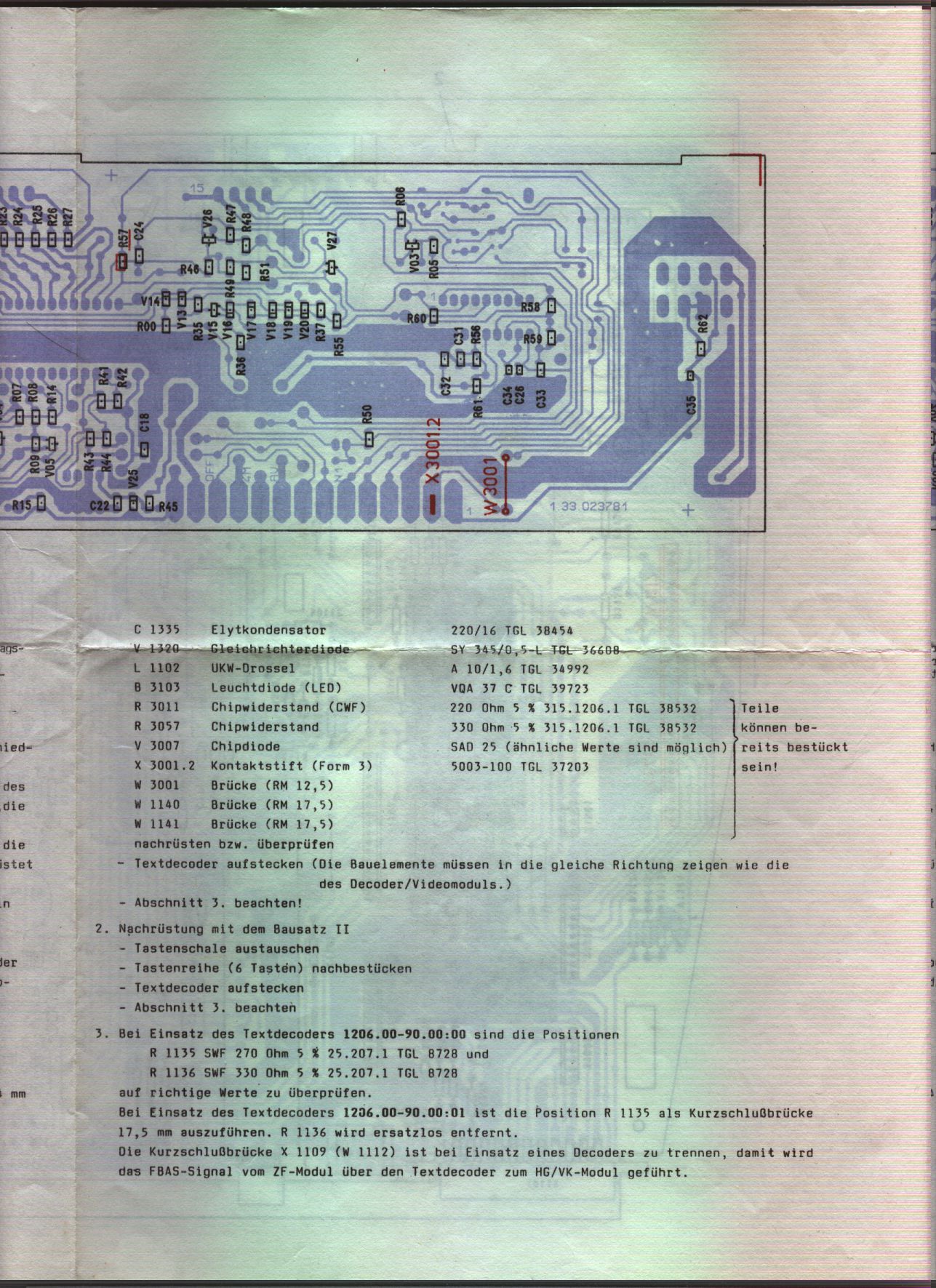

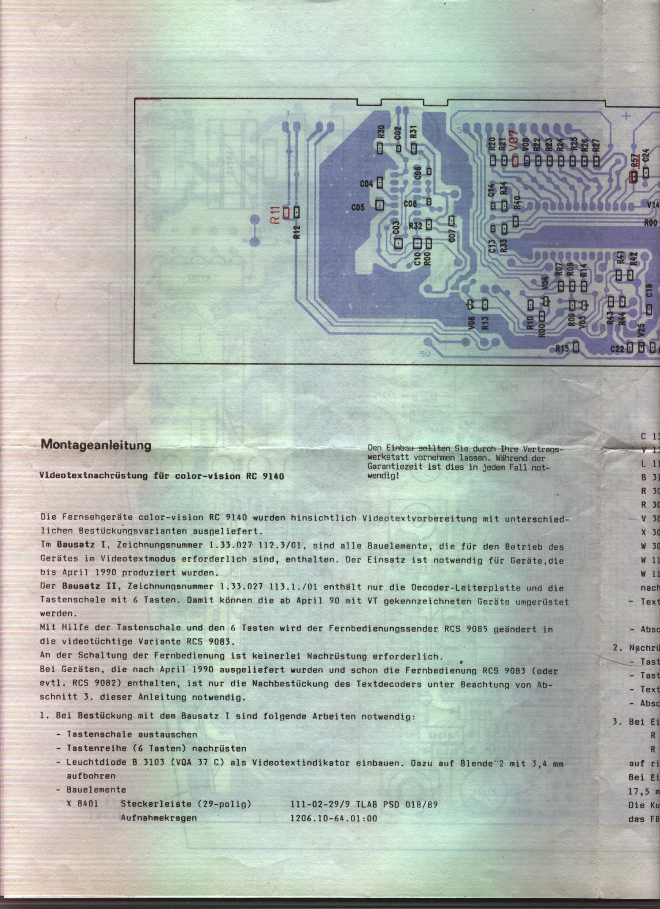

Und hier noch die BA.
10.11.2021 21:28 #82860

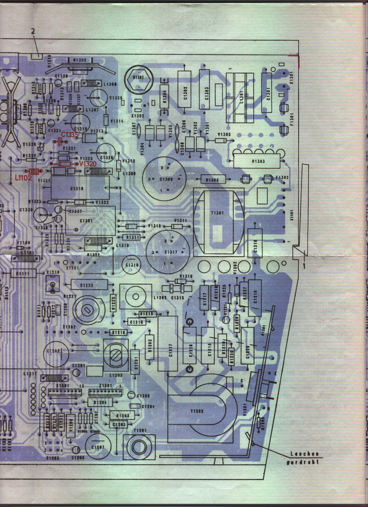

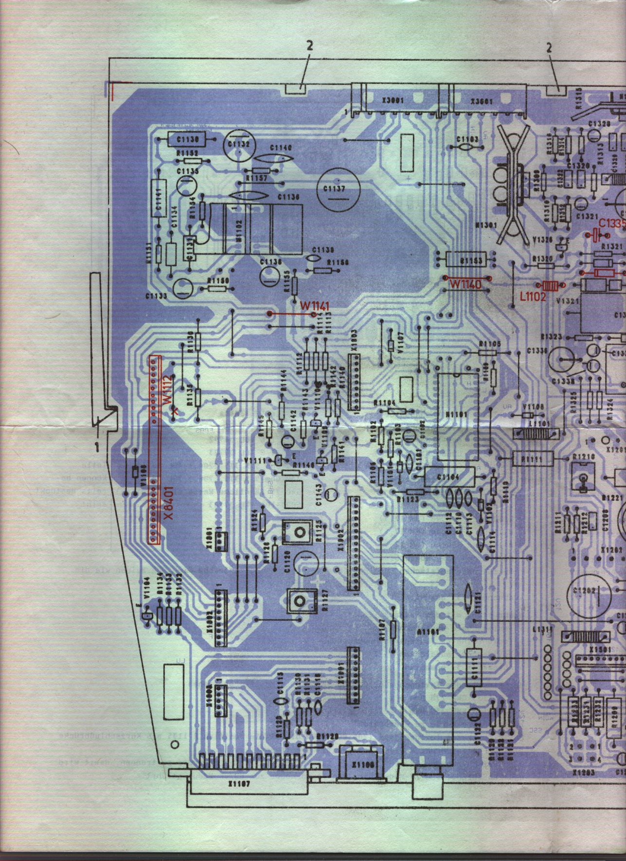

danke,
Werde mich mal an den Einbau setzen,
Welche Werte muss die UKW drosselspule A10/1,6 haben?
Welche diode kann ich als Ersatz für die chipdiode SAD25 nehmen?
Habe keine Daten zu dieser diode finden können.
Gruß RFT089
10.11.2021 22:42 #82862
Bei der Drosselspule deute ich die 10 als 10 Mikrohenry Induktivität und die 1,6 als 1,6 Ampere Strombelastbarkeit.
11.11.2021 06:55 #82863
bei mir fehlen die beiden Bauteile, also muss ich erstmal suchen ob ich noch was passendes da habe
Gruß RFT089
11.11.2021 09:06 #82864
da kannst du jeder Drossel aus alten Schaltnetzteilen einbauen, als Diode gehen auch die Dioden aus der sekundär Seite der Schaltnetzteile. Auf Polung der Diode achten!
