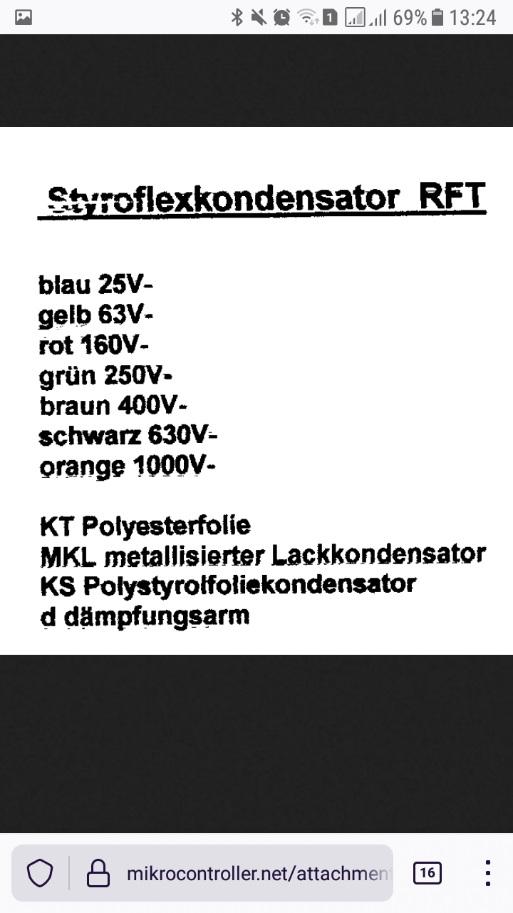

Auf jeden Fall danke ich euch beiden recht herzlich für eure Bemühungen und habe mal den Link als Anhang hier eingesetzt damit auch in 20 Jahren noch und am Forum das nachgucken kann.
Spannungsfestigkeit von Styroflex Kondensaoren anhand der Farbringe
blau: 25V
gelb: 63V
rot: 160V
grün: 250V
braun: 400V
schwarz: 630V
orange: 1000V

Da das Ding intern mit 15V (oder so) arbeitet reichen die rot gekennzeichneten vollkommen aus.
Der zu schwache Stereoeffekt ist meist reine Abgleichsache und hat mit den Bauteilen wenig zu tun.
