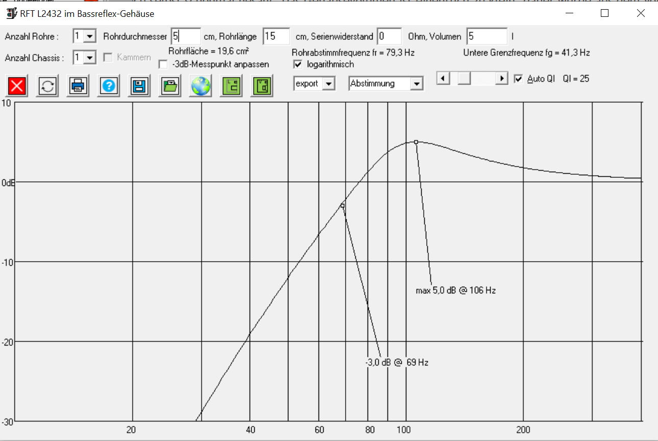

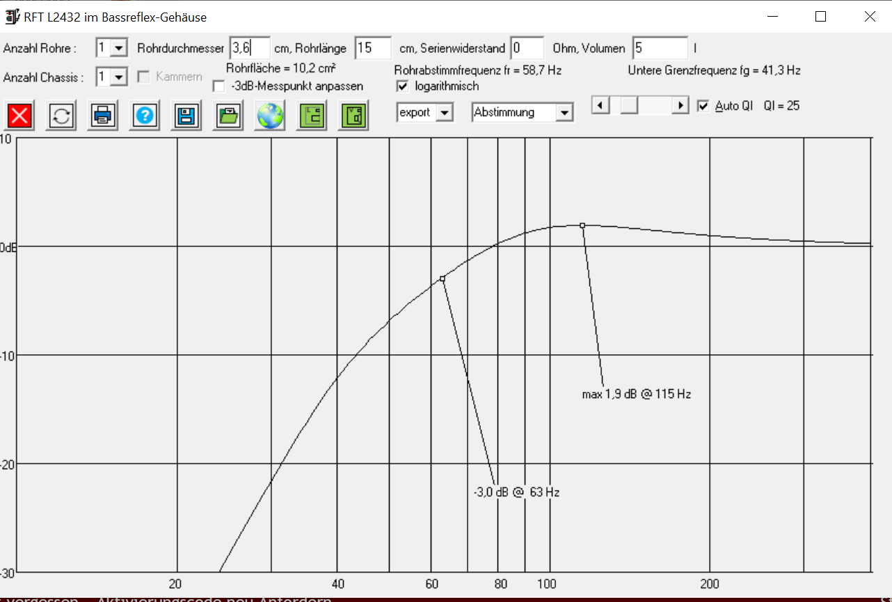

Hier mal die originale Abstimmung simuliert.
Ingo, du hast es aber eigentlich selbst schonmal gesagt. Das Gehäusevolumen ist eigentlich zu klein, daher wurde aus dem Vorliegenden schon die beste Abstimmung rausgeholt, denn wenn man das Rohr noch kleiner im Durchmesser macht, nehmen die Strömungsgeräusche noch mehr zu, macht man den Durchmesser größer, wird die Oberbassüberhöhung unerträglich. Daher wurde das Beste rausgeholt aber das ist nicht optimal.
Es ist ja auch vollkommen logisch, dass wenn das BR Rohr kleiner im Durchmesser ist, dass dann Strömungsgeräusche auftreten.
Wenn ich bspw meinen Mund weit Aufmache und Puste, ist es leise, ist die Mundöffnung klein, gibt es Geräusche.
Daher sagt man ja auch, dass das BR Rohr einen Mindestdurchmesser haben sollte, um diese Strömungsgeräusche zu vermeiden.
Das es auch an der Dämmung liegen kann will ich nicht abstreiten, da hast du um Welten mehr Erfahrung als ich, aber alleine die Faustformel sagt eben schon dass der Durchmesser zu klein ist, was bei dieser Gehäusegröße (5L) aber garnicht anders ginge. Demzufolge können Strömungsgeräusche auftreten, wobei ich dennoch der B3010 eine gute Basswiedergabe attestiere. Die Strömungsgeräusche fallen auch nur dann auf, wenn man bspw sehr basslastigen Techno hört, aber Ingo, wenn ich mal bei dir bin, lasse ich mich gerne eines Besseren belehren ;)
Oder vielleicht hast du deine B3010 Boxen noch nicht mit sehr basslastiger Technomusik getestet :D
Bei normaler Musik gibts keine Probleme.
Eine wirklich gute Abstimmung auch hinsichtlich der Raummoden könnte man in 15L mit 5cm Rohrdurchmesser und 20cm Länge erreichen. (Gehört aber hier nicht ins Thema)

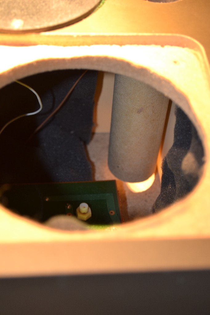

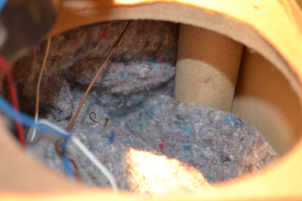

Romi,das ist zu viel Aufwand. ;)
Arme BR25E,wer hat da ein "Pelztier"daraus gemacht?
Das Prinzip der BR-Box wurde hier vernichtet ...
B3010,da hat auch einer nicht mitgedacht.....
Orginal ? Na da ist die Dämpfung zusammen gefallen ...geht auch nicht.
Hier ist es jetzt endlich richtig,denn am BR-Rohr liegt nichts an und auch der Eingang ( die Öffnung ist eh schon sehr dicht an der Wand) des Rohres ist völlig frei.
Mehr braucht es nicht ...keine Messtechnik oder anderes Werkzeug,einfach mal nachsehen und die Sache richten.
So hat eine B3010 wieder den normalen Bass (gilt für alle BR-Boxen).
Wenn jetzt noch einer sagt,das Rohr ist für die Luftbewegung zu klein .... Hallo,meht als 55 ml werden nicht bewegt.
