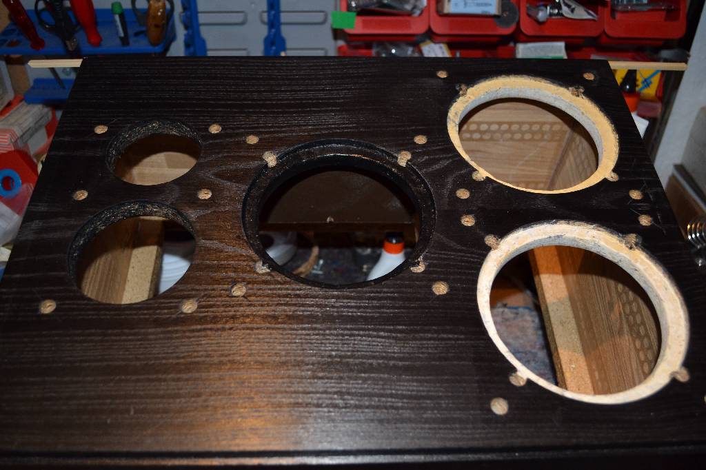

Hallo.
Weiter im Text.

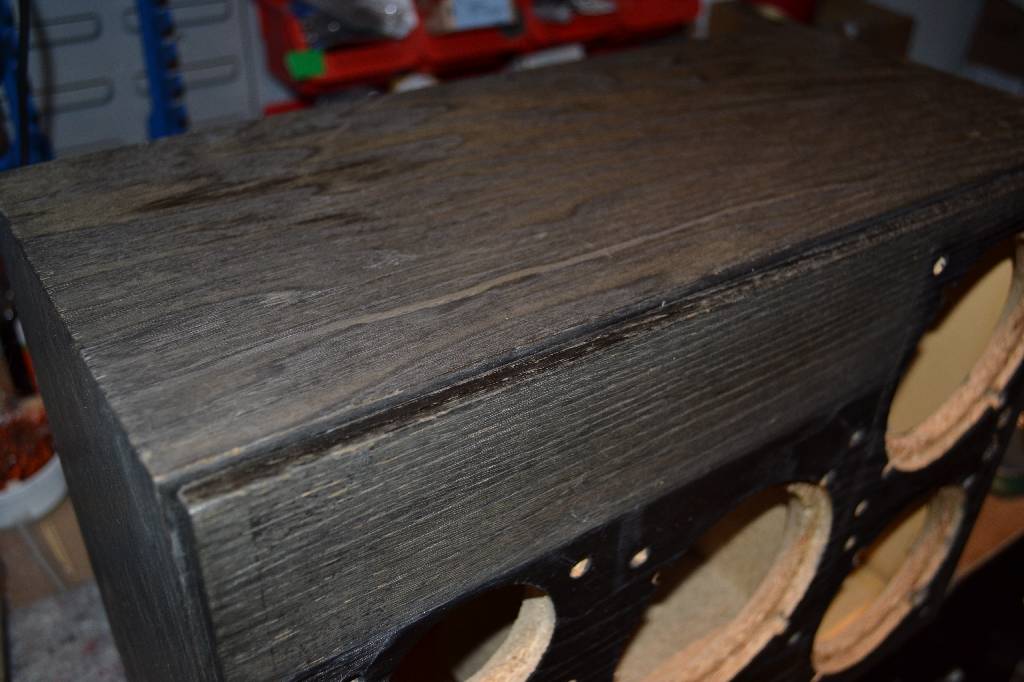

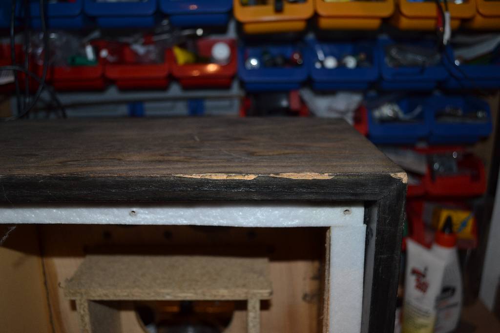

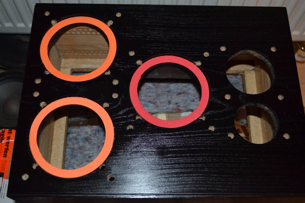

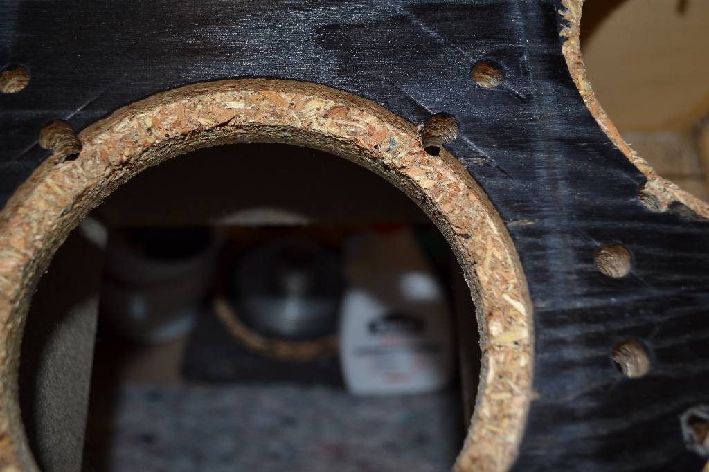

Gehäuse hat doch schon gelitten,da ist nicht nur der "Lack" ab,eben diese Krümelkacke,als Mdf kann man sowas nicht bezeichnen,wobei andere Betriebe besseres verwendet haben.
Laut TGL ist das Zeug 2. - 3.Klasse (Wahl).
Mann sieht es deutlich an den Lautsprechersitzen,auch krümelt es stark.
Da muß Abhilfe ran,mit Tiefgrund die Sache stabilisieren.
Mit Holzspachtel glätten und nochmals absperren.
Bis auf das Farbliche,habe ich alle offenen Flächen abgesperrt.
Auch ettliche Löcher oder Fugen mußten verschlossen werden.
Nachdem die Front abgezogen wurde ( auch die anderen Flächen),habe ich etwas nachgefärbt.

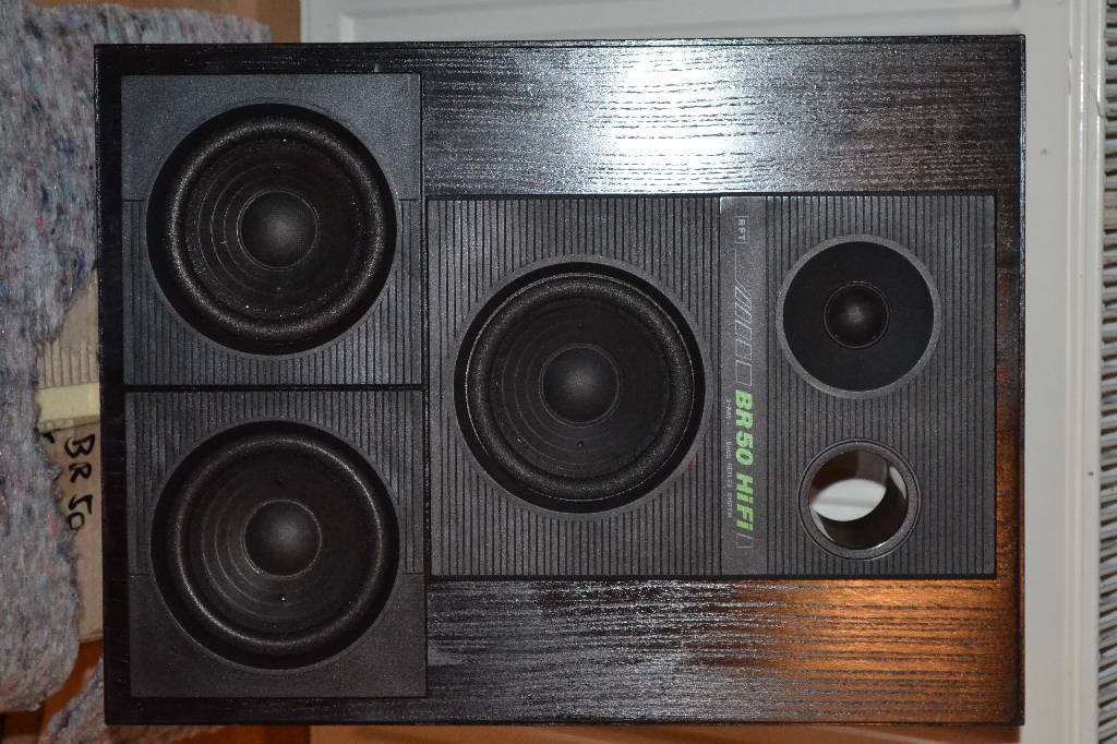

Schlieslich die Oberfläche mit Hartwachsöl bearbeitet ( man säuft das alte Funier das Zeug auf),nach der Trocknung kam die Schuhbürste zum Einsatz,die Sache wurde auf Glanz getrimmt.
Sieht doch schon gut aus.
So sah es vorher aus,matt mit Flecken und Schrammen.
Demnächst geht es weiter.
31.12.2019 15:13 #69556
Das habe ich noch nie so gesehen das das Spanplattenmaterial so krümelig ist =O .
Kommt das eher durch Feuchtigkeit oder durch die Nähe von Heizköpern?
VG
31.12.2019 15:37 #69557
Weder noch Frank.
Das ist von Haus aus so,die PGH,welche die Gehäuse für ENKO baute,hatte nur dieses .... eben diese Krümelkacke als Basismaterial.
Nach TGL6072 wurden hier nur Schlag und Abfallspäne verwendet,also Gruppe B.
Auf Grund der schlechteren Bilanzanteile einer PGH ,konnten sie nie A/A oder A/B bekommen.
So blieb vielen nur die Sorte B/B zu nehen,denn A/A war nur für den Export vorbehalten.
A/B für die Möbelindustrie,wenn sie Glück hatten.
Mangelwirtschaft jedenfalls.
